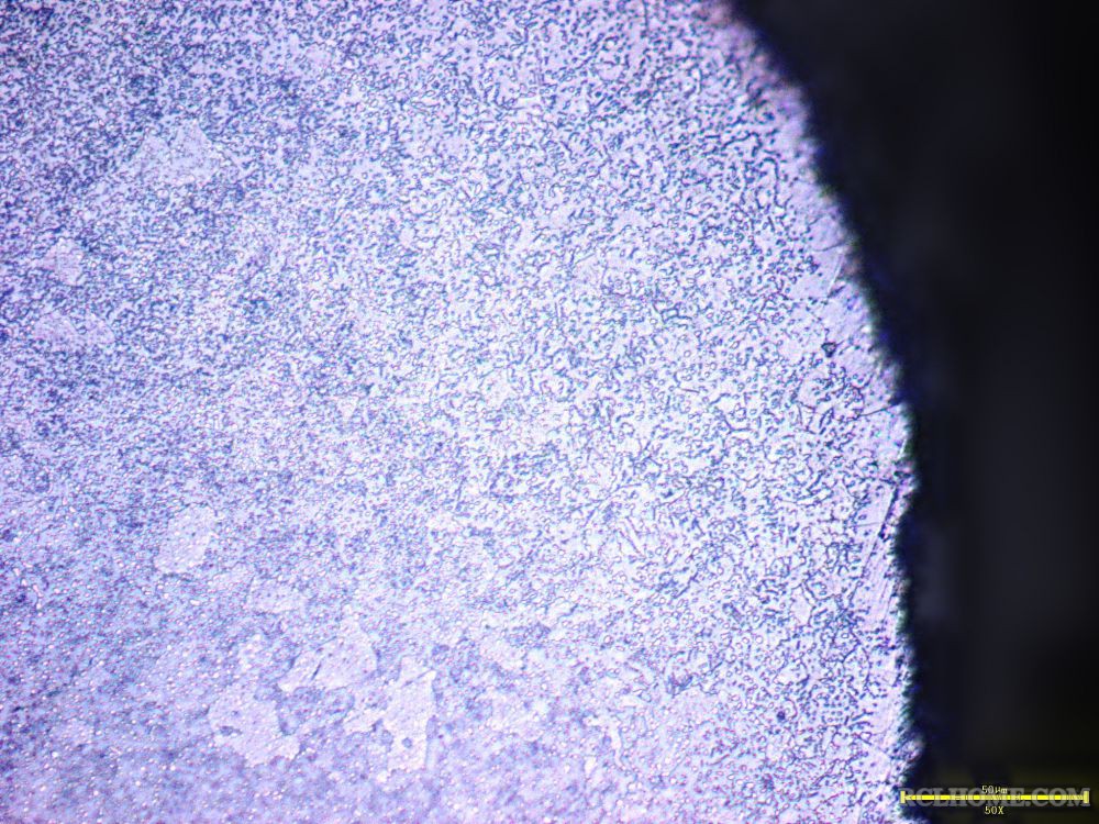

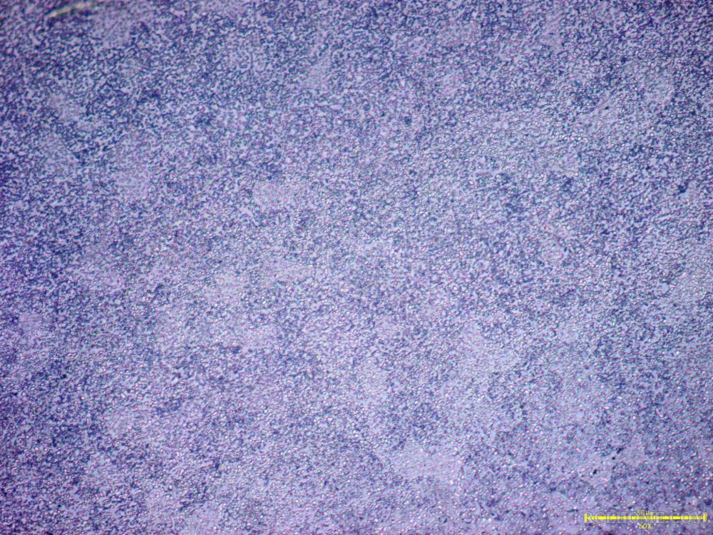

各位大神看看这个脱贫碳到哪里过 帮忙看看  谢谢了
表面
表面
中心
中心

找组织  发生变化的地方和  碳化物明显增多的地方 那是分界线
