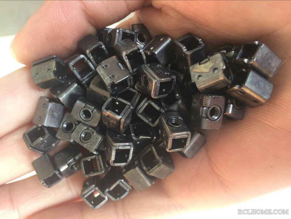

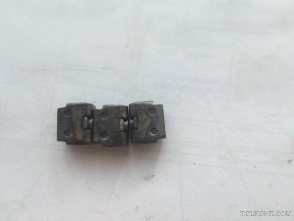

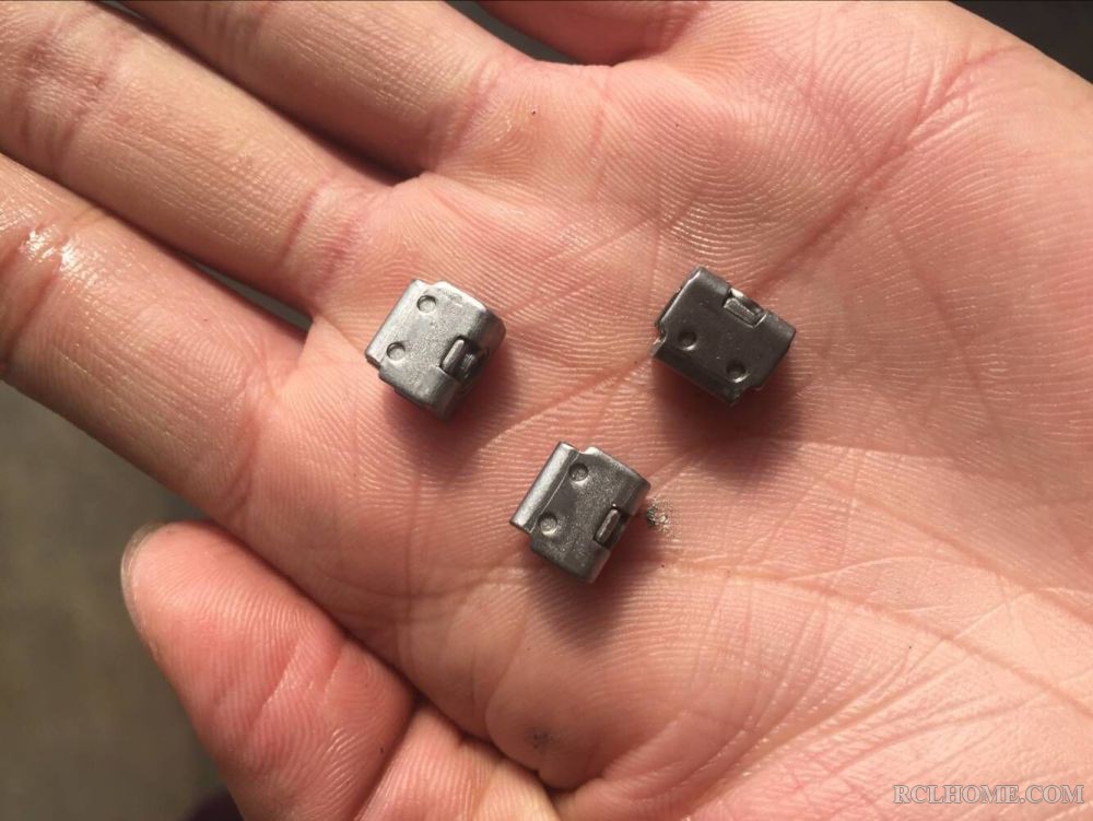

材料牌号:SPCC         热处理工艺:渗碳       网带炉          淬火时间50分钟,油冷70℃,回火保温时间120分钟。    存在的问题:产品表演脏,电镀工序前清洗不易清洗
原因分析:   第一、回火时间不够产品表面油污未烧尽,延长回火保温时间20分钟,效果不佳基本无变化。
                     第二、后清洗池内水质太差,更换清水;效果不佳。
                     第三、淬火油?
      各位前辈有没有遇到过相关类似的情况,帮忙分析分析,提提意见,非常感谢!  下面有图片

你这是电镀前处理没做好,电镀前应酸洗。除油除尘确保产品表面镀前质量。

洗不干净的话  直接的问题就是电镀会起泡   镀彩锌的话基本没问题,镀铜锡的话稍微有点起泡

只说我们目前的现状,我们公司外发热处理回来的工件有氧化皮、脏污,我们都没想过是热处理的问题。我们都是想办法自己去除:1.酸洗+研磨;2.抛丸
你如果怀疑是淬火油太脏,那就换了试试呗。我觉得还不如直接想办法去掉,自己处理一遍,电镀厂还有除油+酸洗,我觉得应该是干净了,除非你的脏东西都跑到基体里去了

不易清洗的我们也经常遇到,只有自己一点点清洗。人家热处理供应商说有氧化皮、脏污是很正常的

渗碳还有氧化皮??那你们要考虑是不是换一家热处理了
