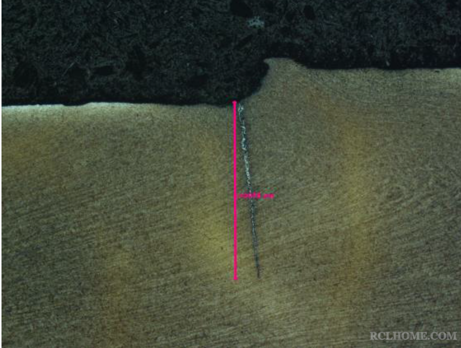

 楼主| 发表于 2018-1-19 12:00:25 | 显示全部楼层
裂纹图片
发表于 2018-1-19 12:37:53 | 显示全部楼层
感觉热处理前就有裂纹

锻造的时候的裂纹,淬火裂纹不会脱碳
发表于 2018-1-19 14:10:13 | 显示全部楼层
裂纹内部有氧化皮,应该是热处理前就有裂纹,不排除材料本身有裂纹。

这个产品是热锻后空冷,之后进行调质热处理,620℃回火3小时,而且每个产品裂的位置都相同,可以确定是锻造裂纹吗?

发表于 2018-1-19 15:10:40 | 显示全部楼层
Mr_沈 发表于 2018-1-19 14:17
这个产品是热锻后空冷,之后进行调质热处理,620℃回火3小时,而且每个产品裂的位置都相同,可以确定是锻 ...
可以确定的,同时产品的设计也存在问题,改下就可以了

高温回火3小时,会在裂纹处出现氧化吗?

肯定不是热处理裂纹,也不能确定是锻造裂纹,我怀疑是材料的问题。
发表于 2018-1-20 07:39:25 | 显示全部楼层
Mr_沈 发表于 2018-1-19 15:49
高温回火3小时,会在裂纹处出现氧化吗?
高温回火是不会在裂纹处出现氧化,肉眼看裂纹处氧化很严重。

我觉得不是原材料问题,因为这个圆盘两个端面形状不一样,裂纹都是出现在同一个端面,如果是原材料问题,我们锻造时候裂纹应该会随机出现在不同位置,现在是都出现在同一个端面的同一个位置。

我的意思是原材料品质问题,比如夹杂物不合格,疏松等,不是说原材料有裂纹。
发表于 2018-1-23 08:57:53 | 显示全部楼层
应该是锻造模具出问题?好好查一下
