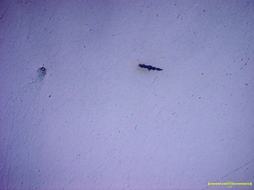

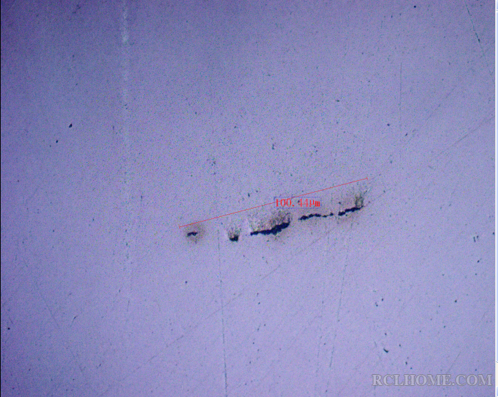

帮忙看看这两张图 这如何判断夹杂物是没有超标的。
第一张 500倍

GBT-10561-2005,参照这份国标

抛光不合格,抛光膏和划痕存在影响评级。

影响不大
