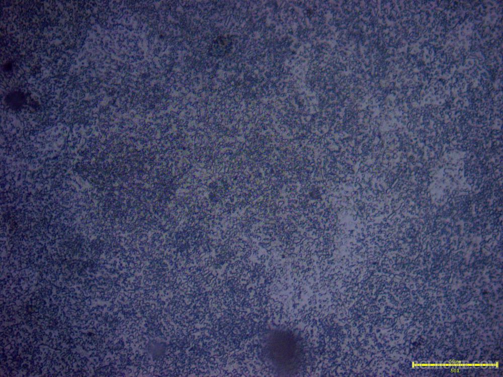

大师们帮忙看看这球化组织,是否有片状珠光体。我个人看到有拉长的碳化物。是否片状珠光体、这是1000倍的图片

部分没有球化完全啊  不过你这个是1000倍率 肯定会有一些长条的渗碳体的 应该不会影响性能的

没有完全球化就是了 现在客户的要求很苛刻的 说是片状珠光体了

不过这长条的有点多了 一般看不到这么多吧

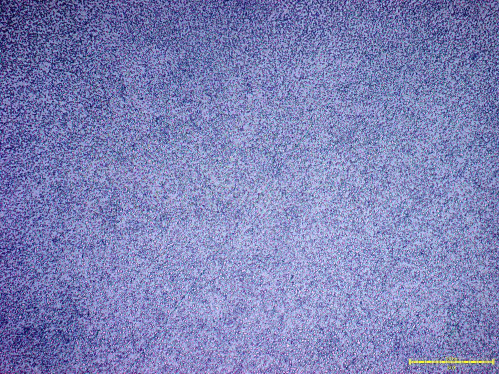

在帮忙看看这张500倍 这球化挺好的吧

这球化没什么问题

球化组织很好  没什么问题

控制球化温度和时间!!

球化的很好   正常组织
