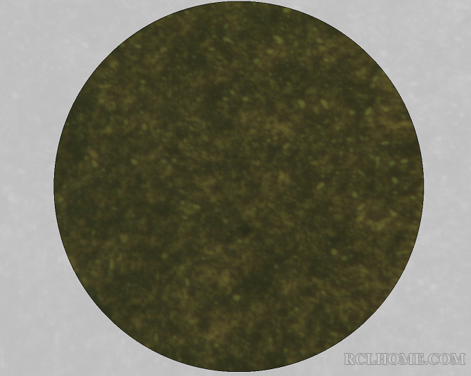

GCr15 淬火+低回 4%硝酸酒精腐蚀  请教一下这个图片(500X)中小圆点是什么  整体怎么分析这个组织  淬火马氏体评级为1级是否合理 感谢各位大神
500X

小圆点是碳化物,500倍碳化物有这么大吗

图片不清晰,显微镜可能焦距没调好。

感谢  白色的小圆圈也是碳化物吗 碳化物不应该是黑色的吗

感谢  因为这边设备就是这样 所以只能拍成这个效果了

碳化物是亮白色的 你网上查查  碳化物数量较少 图片也看不清

白色颗粒为碳化物,麻烦楼主介绍下预先热处理的情况,是否做球化退火了?感觉你这组织有点过热。。

感谢  这个材料目前无预处理 原材料为软化退火  直接是淬火低回  光谱分析碳含量偏低  个别螺母出现裂纹 出现裂纹和这个组织有关吗

你这个组织明显有问题。GCr15淬火+低回目的是为了得到隐晶(针)马氏体+均匀分布的细小碳化物。图虽然不是很清晰,但是明显看到有粗针,而且残A数量表示略丰富。可以试试硬度去,会不会够嘞

这个组织,个人觉得原因是加热温度偏高,过热导致晶粒粗大,奥氏体富碳,淬火后成了粗针+残A。块状碳化物尺寸不是过大的话,一般还是允许的,不是网状或者鱼骨就好
