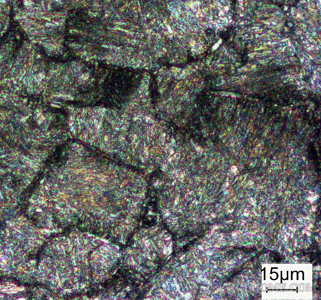

成分:C0.23%Si:  0.42%,Mn1.41%P:  0.032%,S: 0.018%.
热处理方式:850℃淬水至常温
放大倍数:500X

马氏体,加少量托氏体,少量铁素体。为何组织会这么粗大?过热还是?

具体加工工艺:加热到1100℃,经过热加工温度900℃~850℃,淬水至常温

1100℃长时间保温?还是就是锻造时加热到1100的?怪不得看上去晶粒明显长大了。

热加工时加热到1100℃

看来你们是想通过工件余热进行淬火处理,这样是不行的。工件在锻打过程中温度是很高的(低于熔点100-200),此温度下奥氏体晶粒度比较大,虽然你冷却至850度淬火,但由于组织遗传。淬火后组织会很差。
锻打后最好做道正火处理,细化一下晶粒再进行重新加热淬火。不要为了节约成本而违背了热处理客观规律。

从哪里看出来有托氏体?

托氏体也译做屈氏体
