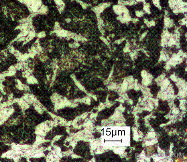

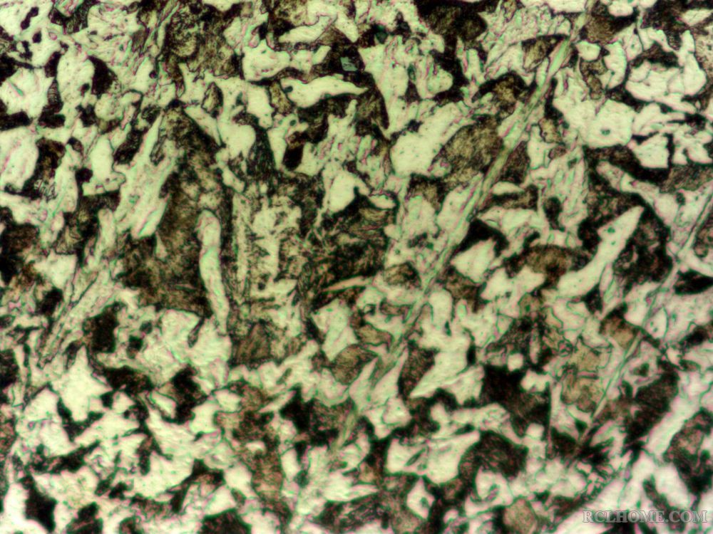

成分:C0.23%Si:  0.42%,Mn1.41%P:  0.032%,S: 0.018%
热加工最终温度850℃空冷至常温   放大倍数:500X
发表于 2018-4-21 16:10:24 | 显示全部楼层
铁素体+索氏体
