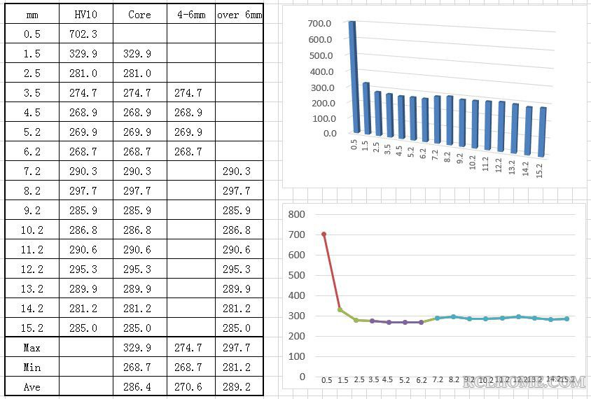

60直径轴类产品,另一端为齿,20crmnti渗碳840淬火160回火,客户要求轴表层下4-6毫米硬度,现在不合格。提高温度换淬火油都尝试了,没有改善。奇怪的是6以下又合格了,没找到原因。

在隔壁论坛中我问了:“确定要求用HV10检测硬度梯度吗?”,回复说:“没有,只是在检测布氏的时候发现了,然后用HV10检测了一下从表面到心部的分布,发现该产品批量的呈这个趋势分布。“
那时候提议换成HV1重新检测看看(包括硬度梯度,检测位置还是距离表0.5mm\1.5mm\2.5mm\3.5mm\4.5mm\5.2mm\6.2mm\7.2mm)等处,回复说:“渗层0.8mm用HV1测得结果是没有任何问题的”不知道这个没有问题是指硬度梯度还是其他??

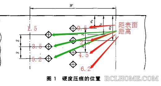

发表于 2018-3-18 02:02:12 | 显示全部楼层
cnszgong 发表于 2018-3-18 01:22
在隔壁论坛中我问了:“确定要求用HV10检测硬度梯度吗?”,回复说:“没有,只是在检测布氏的时候发现了, ...
个人认为:在硬度相同的前提下、载荷越大压痕直径就越大。你用的布氏、HV10、HV1这三者布氏载荷最大、HV10次之、HV1载荷最小。
以距表面0.5mm处702.3HV10为例,平均压痕直径0.162(d/mm)、如果是702.3HV1、平均压痕直径0.0514
(d/mm)。
而在GB/T 9450《钢件渗碳淬火硬化层深度的测定和校核》中规定了每 两 相 邻压痕中心之间的距离(S)应不小于压痕对角线的2.5倍,显然小载荷如HVO.1( 0.9807 N )至HV1(9,807N )的压痕直径是很小的。如果压痕直径很大的话(HV10(98.07N)压痕直径就比HVO.1( 0.9807 N )至HV1(9,807N )大),检测硬度梯度测 定 应 在各方约定的位置上,在制备好的试样表面上的两条或更多条硬化线上进行,并绘制出每一条线的硬度分布曲线。也就是说如果要用HV10检测0.5mm\1.5mm\2.5mm\3.5mm\4.5mm\5.2mm\6.2mm\7.2mm)等处的HV10硬度,那么至少要分两条或者两条以上硬化线上检测其硬度,这样就可以将两相邻压痕之间保持一定距离避免两相邻压痕过近影响检测结果。检测位置如图所示: HV10.jpg 然后用HV1重新复合一下看看。
发表于 2018-3-18 02:06:16 | 显示全部楼层
cnszgong 发表于 2018-3-18 02:02
个人认为:在硬度相同的前提下、载荷越大压痕直径就越大。你用的布氏、HV10、HV1这三者布氏载荷最大、HV1 ...
对于布氏硬度来说本身载荷就比较大,因此每 两 相 邻压痕中心之间的距离可能要不小于压痕直径的5倍,以避免出现检测干扰误差。我观察过楼主上传的那张表格,在HV10载荷下其中有几个点可能不能满足HV1和HV0.1载荷下相邻压痕中心之间的距离要不小于压痕对角线长度的2.5倍这个基本要求个人观点:HV10载荷下相邻压痕中心之间的距离要求更大“3~5倍都有可能”)

 楼主| 发表于 2018-3-18 13:56:12 来自手机 | 显示全部楼层
可能没说清楚。HV1测硬化层深度没问题,但是用HV1测渗层以下也是同样的结果,HV10和HV1都在相近的位置测了很多次。并且不止我们自己测的是这样,三家测试的结果都是一样的。所以测试方式上应该没有问题。

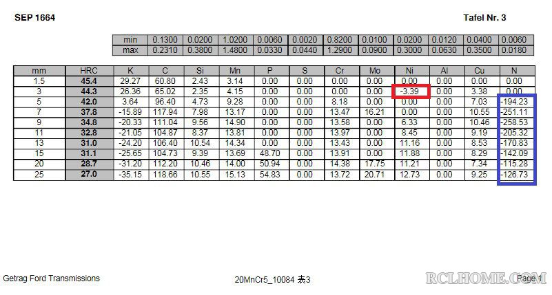

发表于 2018-3-21 10:45:11 | 显示全部楼层
zhenzhen 发表于 2018-3-18 14:03
重复发送了么,hv1测硬化层深度符合要求,但是往下测hv1和hv10都测过,一样的分布。三家测试结果趋势一致, ...
检测一下化学成分。有没有可能合金元素的影响?如镍就可以使J3位置的硬度降低。

 楼主| 发表于 2018-3-21 11:07:53 | 显示全部楼层
镍的影响原理是什么呢?
