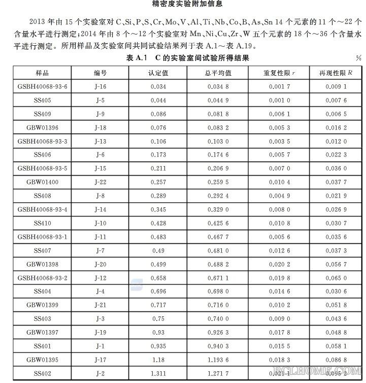

直读光谱仪检测化学成分(如含碳量)的精度怎样?精确度,重复性,稳定性,再现性。
现场看到是先检一个标样,差不多了,就开始检测。检测连续三次差值不超过10%误差即取平均值。如果出现差值较大时,算做异常点,不计,重来,直至有三次是接近的。
问题来了:
光谱仪的检测精度到底怎样?不超过真实值10%?如含碳量0.03%定碳片,精度是0.003%,1.0%的精度是0.1%啊?还是有一个绝对值?比如0.01%或什么嘀?谁比较清楚这个,扫盲科普一下。

另外碳硫分析仪的检测精度呢?
不能说检测有误差,但不知道误差是多少范围吧?然后让工程师看着办,自行判断。 哪医院化验报告检验单也是只供参考喽?医生自行评判,因为医生是专业嘀。

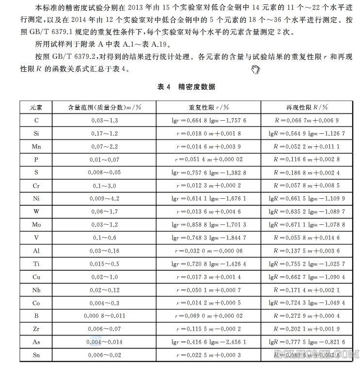

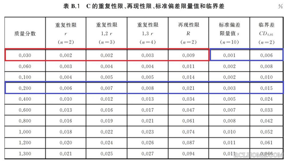

发表于 2018-4-12 09:05:48 | 显示全部楼层
检验会有误差,而相关标准已规定了检验方法适用范围和检验误差范围。查查相关标准即可。光谱:GB/T 4336。

 楼主| 发表于 2018-4-12 10:23:48 | 显示全部楼层
@TOIL 发表于 2018-4-12 09:05
检验会有误差,而相关标准已规定了检验方法适用范围和检验误差范围。查查相关标准即可。光谱:GB/T 4336。 ...
http://c.gb688.cn/bzgk/gb/showGb?type=online&hcno=3C9FAC7092E38662800F661F47FEA227
good!Thanks!

 楼主| 发表于 2018-4-12 13:38:10 | 显示全部楼层
