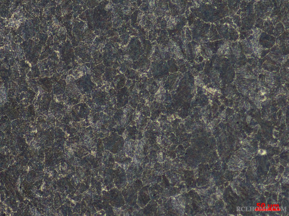

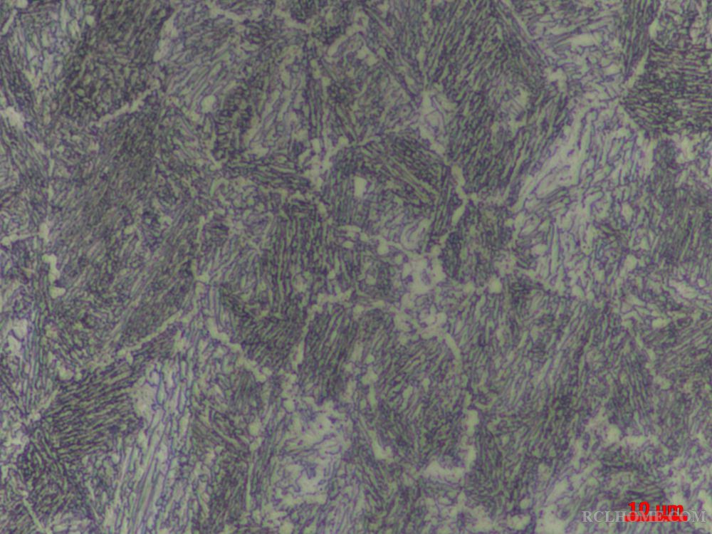

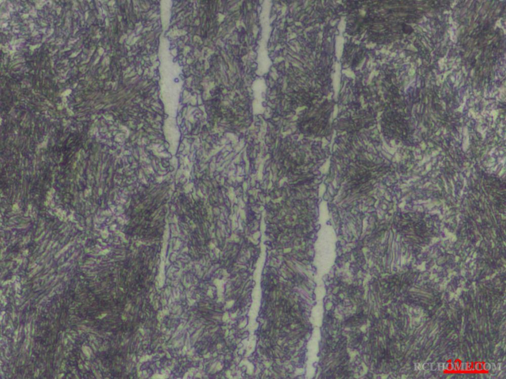

请分析一下沿晶界分布的白色网状是什么?如何形成的?材料检测符合17-4不锈钢成分,金相腐蚀不耐蚀。5图(2-1000),白色条状是δ铁素体,白色网状是什么?

热处理状态?

购买的材料,说是固溶,硬度30HRC左右

什么处理会出现这种组织?

这种材料仅固溶不会有30HRC左右。17-4是马氏体沉淀硬化,应该比这高很多。

打的维氏硬度换算的,你认为硬度应该是多少?这个不主要,想知道这个组织是什么?

怀疑是析出的网状铁素体,但没有依据。硬度检测30-35HRC,基体组织应该是马氏体,对吗?

PH17-4是马氏体型沉淀硬化不锈钢,固溶处理后是马氏体,有一定的强化作用。时效处理后会进一步提高强度。但最终强度与时效温度有关。也可能降低。供应商热处理固溶处理的质量参差不齐,我们前几天一起外协处理了两个件,一个符合要求,一个硬度太低。热处理厂家重新固溶后时效,硬度符合了要求。

这个组织是固溶没做好,但想确定是什么

时效后硬度会提高,固溶后硬度30HRC左右
