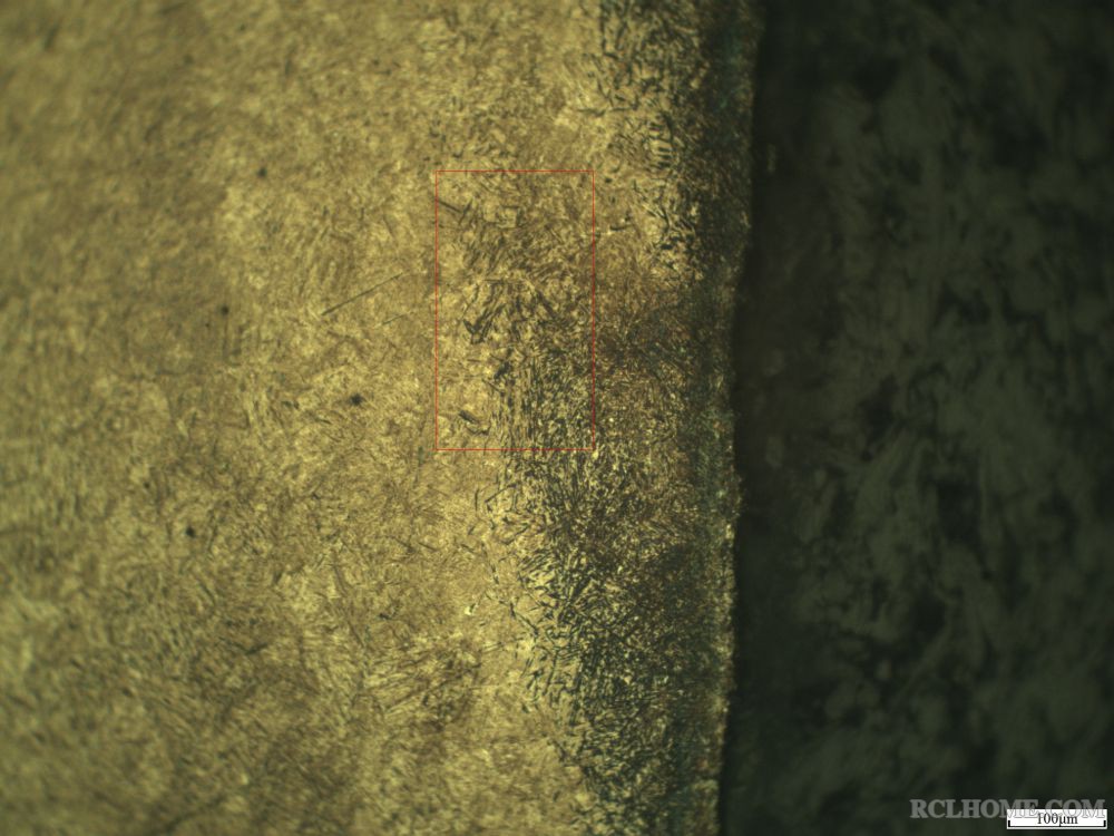

请问图中圈出的位置是贝氏体么?中频淬火,径向切割,为什么黑色组织会锯齿状排列?

上面面说错了,这是轴向金相
发表于 2018-4-26 16:58:12 | 显示全部楼层
轻腐蚀下再看。

 楼主| 发表于 2018-4-27 09:07:21 | 显示全部楼层
浅腐蚀也是黑色的

应该是贝氏体.
