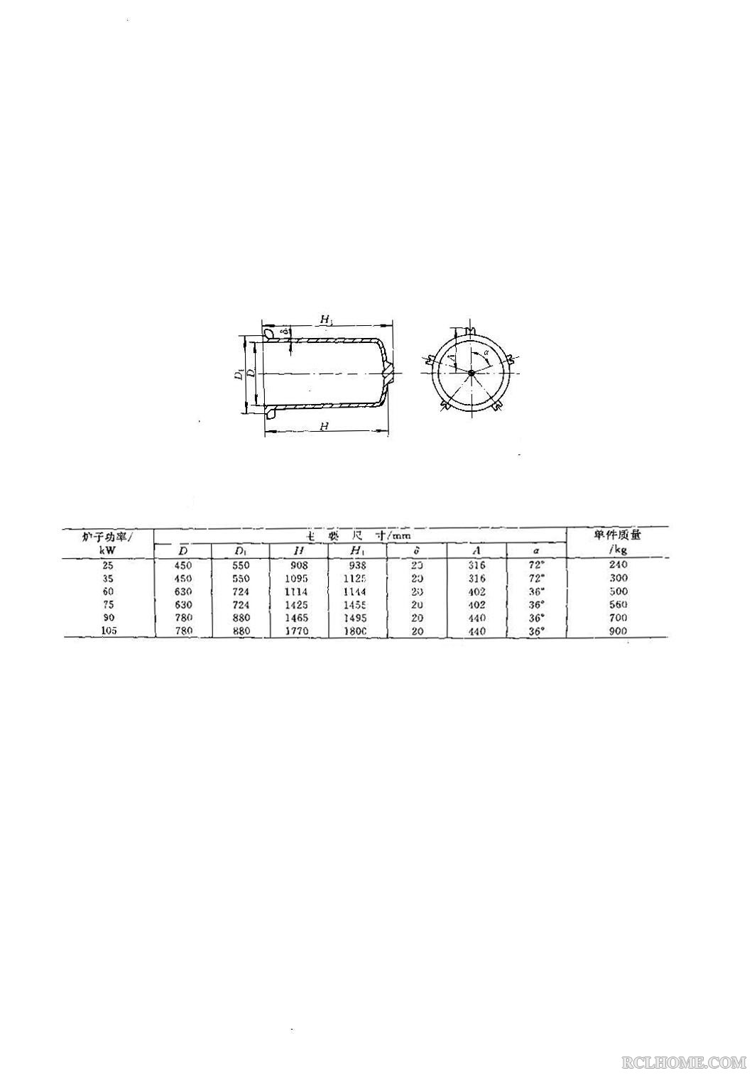

发表于 2013-7-7 23:48:58 | 显示全部楼层

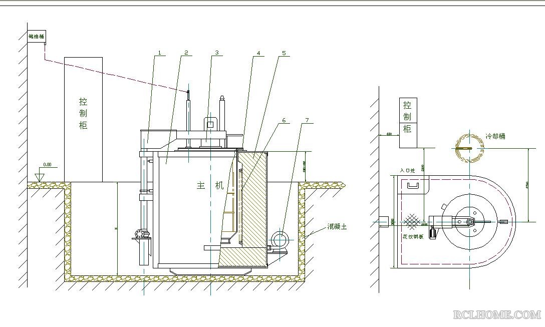

发表于 2013-7-8 08:39:19 | 显示全部楼层
这是安装图
