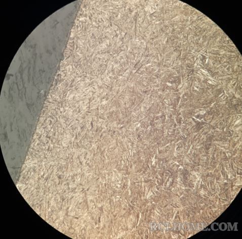

工件:1 X 6 X 15mm网带炉,表层约0.15mm组织不良,和心部组织差异较大。
请论坛专家给予指导,谢谢!

 楼主| 发表于 2018-5-6 09:39:52 | 显示全部楼层
估计是等温盐槽温度偏高引起

 楼主| 发表于 2018-5-6 22:07:43 | 显示全部楼层
春莞源华 发表于 2018-5-6 09:39
估计是等温盐槽温度偏高引起
表层和心部分别是什么组织呢?
心部是下贝氏体及马氏体,表层是?

 楼主| 发表于 2018-5-9 16:51:29 | 显示全部楼层
提高加热温度怎么样?

发表于 2018-5-9 17:03:44 | 显示全部楼层
增加保温时间

 楼主| 发表于 2018-5-10 08:58:57 | 显示全部楼层
心部组织已经转变,时间应该没有问题的。是否冷却不一致呢?
