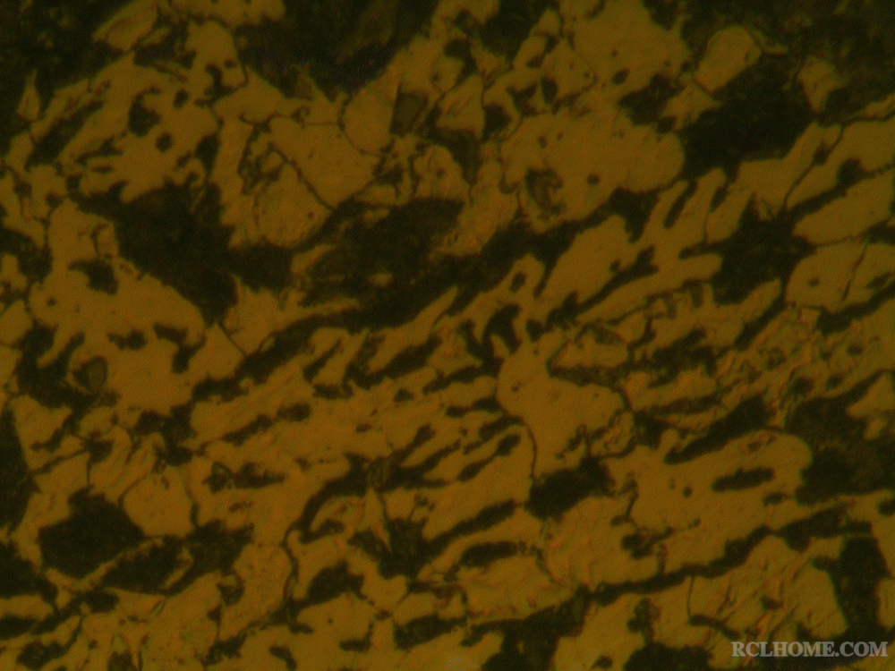

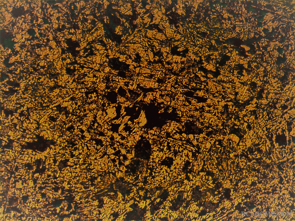

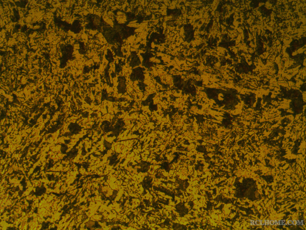

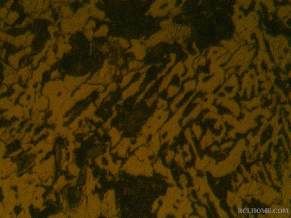

请教各位前辈,图纸正火组织是否为正火不良组织或者正火不完全组织,形成的原因是什么?按照GB/T 13320渗碳钢正火组织评级应该怎么评?(材料为20CrMnMoH,状态为锻造+正火)

发表于 2018-5-15 09:06:57 | 显示全部楼层
大胆猜测一下,这个是正火+高温回火的?是不是回火温度太高了,超过了Ac1线,又相当于重新奥氏体化了

发表于 2018-5-16 08:06:53 | 显示全部楼层
能说下正火工艺吗?感觉正火温度低或保温时间不足

发表于 2020-8-23 11:53:31 | 显示全部楼层
正火加热温度不够,大量的未溶铁素体,又因为20CrMnMoH 的淬透性很好,再冷却过程中,过冷奥氏体即发生贝氏体转变,生成粒状贝氏体。
组织: 未溶铁素体+粒状贝氏体, 混晶。
这个材料需要做等温正火,获得等轴晶铁素体和珠光体组织,硬度再HBS 160~180 左右,然后再渗碳淬火。
