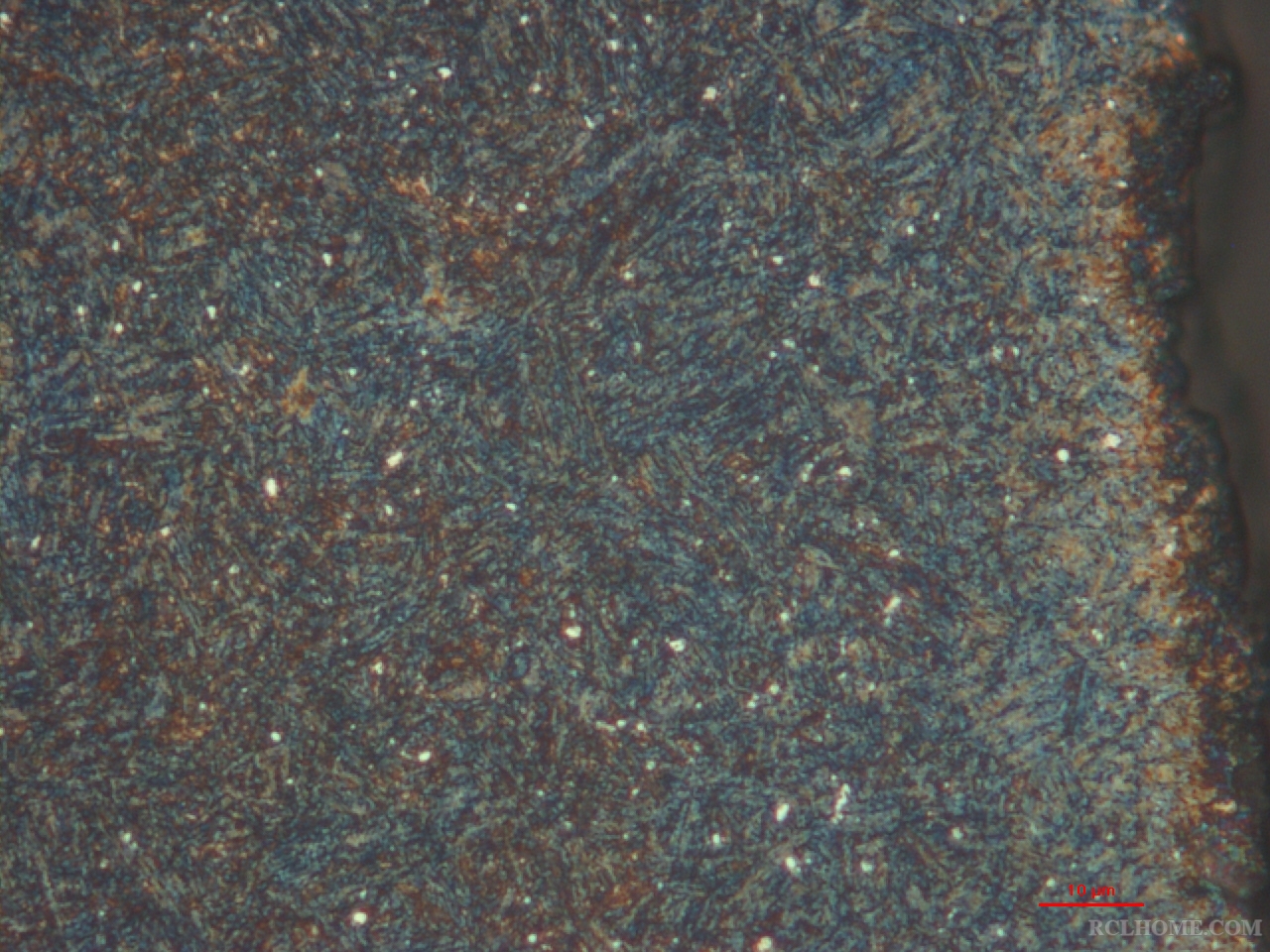

50 钢贝氏体 为什么会有碳化物?等温320度

见图片,各位帮分析下?
发表于 2013-4-19 18:54:20 | 显示全部楼层
从哪些方面能说明,此图片中的白色组织是碳化物?

发表于 2013-4-19 19:13:10 | 显示全部楼层
我想听听其他的意见。我认为不是。

发表于 2013-4-20 11:15:43 | 显示全部楼层
化生 发表于 2013-4-19 18:39
见图片,各位帮分析下?
觉得是铁素体的可能性大。
或者叫无碳化物贝氏体。
发表于 2013-4-20 22:20:14 | 显示全部楼层
我想了解一下:
奥氏体化温度是多少?
预备热处理是个什么情况?
