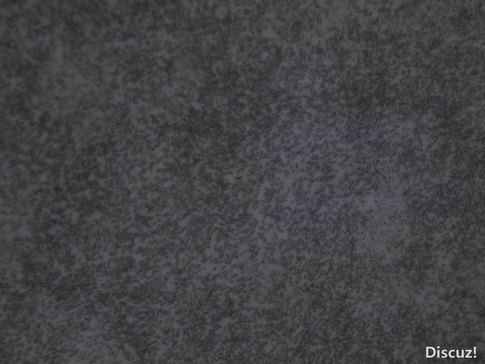

组织是否为合格组织。

感觉是你试样制备不好,

 楼主| 发表于 2018-6-13 08:48:34 | 显示全部楼层
tianmu 发表于 2018-6-12 16:02
感觉是你试样制备不好,
可以排除,同一镶块上就只有这件试样出现这种情况。

发表于 2018-6-13 16:01:01 | 显示全部楼层
那就跟退火工艺无关,可能是材质自身成分偏析造成的

 楼主| 发表于 2018-6-15 12:39:33 | 显示全部楼层
可是碰到这种情况不是第一次。最近做壁厚的轴承没有,壁薄的就会出现,很是奇怪。

发表于 2018-6-18 21:26:40 | 显示全部楼层
与材料成分偏析有关

发表于 2018-6-19 11:21:04 | 显示全部楼层
gcwjx 发表于 2018-6-15 12:39
可是碰到这种情况不是第一次。最近做壁厚的轴承没有,壁薄的就会出现,很是奇怪。 ...
回溯看壁厚不同轴承的选材及锻造工艺有什么不同
