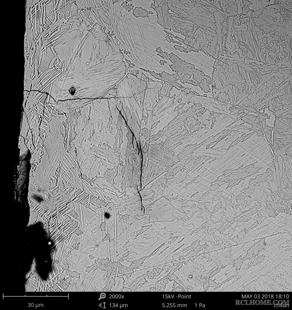

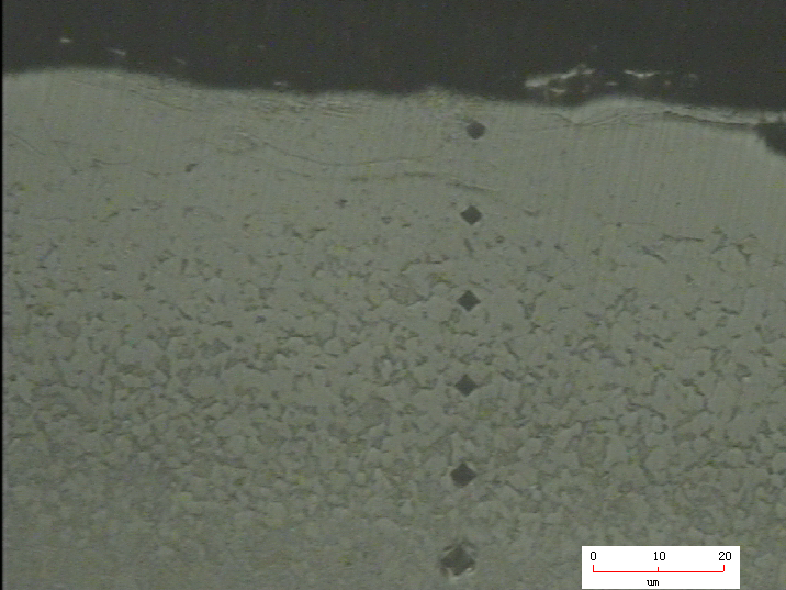

file:///C:/DOCUME~1/ADMINI~1/LOCALS~1/Temp/msohtmlclip1/01/clip_image001.gif齿轮轴加工工序为:锻造     齿部开槽
调质    半精加工    去应力    精加工    渗氮处理。调质前开槽,公法线余量4mm,调质后精滚齿余量0.6mm。在进行整体离子渗氮之后,在6个相连的、同侧的齿面上出现了一排最大直径约为7mm凸起,,其余12个齿面及轴径渗氮层完好。经敲破凸起检验,发现凸起为气泡,气泡壁厚约为0.20~0.30mm。齿轮轴调质硬度为260-280HB。经有见过此现象的专家和前辈不吝赐教
渗氮层2000倍扫描照片
渗氮层2000倍扫描照片
渗氮层100倍照片
渗氮层100倍照片

在追问下,表面像筋一样的是网状氮化物吗,经常见到38CrMoAl会出现这种现象,而别的材料却少出现,为什么

请上传500倍金相,拍的清晰点。要不然各位老师也没办法给你分析啊
