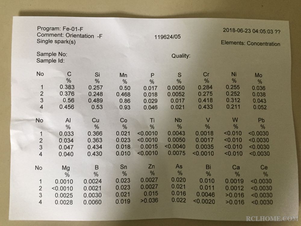

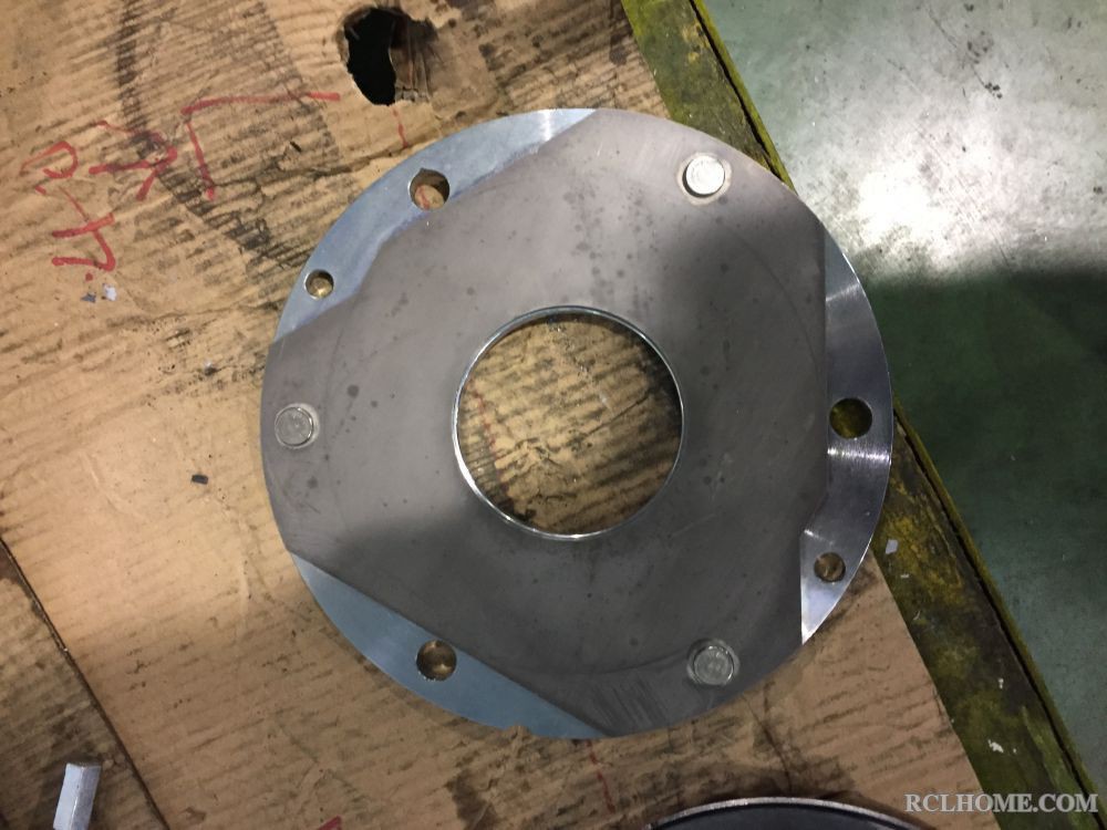

打了材料的表面硬度,为HRB 91;
也做了材料的光谱,序号1、序号2为表面打磨后的材料元素;序号3、序号4为直接在热处理或者表面处理的表面打的光谱;经过热处理或者表面处理的C、Si、Mn、P、Cr均有明显上升。
而且经过处理后的表面成淡灰色。
请问:1.这个产品为德国制造的,应该是德国的材料牌号,请问对应序号1、序号2能帮忙确认下对应的是德国哪个牌号的材料?
2.这个材料采用了什么热处理工艺或者表面处理工艺?

如果是德国的材料牌号,那么序号1、序号2可能就是 C35E/Ck35,至于序号3、序号4为什么碳浓度增高了,那可能是在“渗碳”保护气氛中做过加热,至于零件最终表面Mn、Cr含量上升---那可能是做过镀层处理(如镀Cr等),当然也不排除检测成分是出现了偏差。
钢号:    C35E/Ck35
材料号W-Nr.:    1.1181
C(%):    0.32~0.39
Si(%):    ≤0.40
Mn(%):    0.50~0.80
P(%)≤:    0.035
S(%)≤:    0.035
Cr(%):    ≤0.40
Mo(%):    ≤0.10
Ni(%):    ≤0.40
其他(%):
标准:EN10083

“渗碳”保护气氛中做过加热,这工艺的目的是干嘛的

C35E中含有Cu吗?
序号1、序号2中0.36%的铜

龚工,您好,那个有可能是20号钢吗?

看含碳量不太像20钢

这个不叫光谱,叫离谱!
我看就是45钢!
