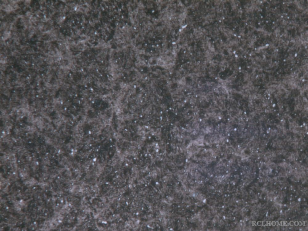

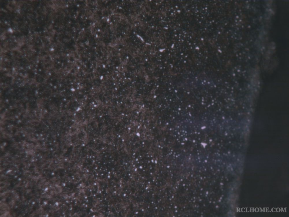

轴承残奥和碳化物2者如何区分,并请专家看看这里面是否有残奥。
1000X
1000X
1000X
1000X

白亮点是碳化物。残奥不多。

 楼主| 发表于 2018-6-27 09:35:33 | 显示全部楼层
wanggong 发表于 2018-6-26 20:36
白亮点是碳化物。残奥不多。
版主请问残奥是哪些?我怎么都没看见。能不能给我圈出来。万分感谢

 楼主| 发表于 2018-6-27 09:46:35 | 显示全部楼层
白亮点是碳化物。残奥不多。
汪工,能否给个范围,这个是淬火后深冷的轴承。

发表于 2018-6-27 17:33:29 | 显示全部楼层
可以将试样进行深腐蚀,可以避免残奥的影响。第一张图片中白色颗粒状为弥散的颗粒状碳化物,第二张中白色颗粒为碳化物,白色区域为隐针马氏体。轴承钢淬火后组织为典型的黑白区。

 楼主| 发表于 2018-6-28 08:14:54 | 显示全部楼层
小朱 发表于 2018-6-27 17:33
可以将试样进行深腐蚀,可以避免残奥的影响。第一张图片中白色颗粒状为弥散的颗粒状碳化物,第二张中白色颗 ...
我想找残奥,可是看不到。请问这张图里能看到么?碳化物我懂了。

发表于 2018-7-24 12:04:36 | 显示全部楼层
在光镜下,残余奥氏体应该是看不到的

发表于 2018-7-26 13:03:57 | 显示全部楼层
你这个图里面白色的主要是碳化物啊

发表于 2018-10-15 13:31:16 | 显示全部楼层
轴承钢淬火回火后的组织中弥散分布的白亮点状为碳化物,而黑白区中的白区为隐针马氏体,在隐针马氏体之间可能会存在白色的奥氏体(注意:在光镜中是无法辨认的,只能说可能是残奥)

发表于 2019-4-16 13:06:53 | 显示全部楼层
轴承钢淬火回火后残余奥氏体很难看得出来的!除非组织过热后有经验的人士可以看的出来,轴承钢残余奥氏体一般件检验方法都是使用X射线衍射仪进行检测的!我从事热处理这10来年,残余奥氏体都是送到上海交通大学材料学院检测的。
