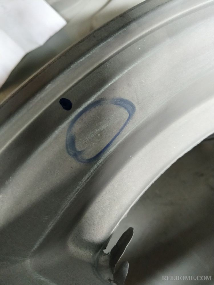

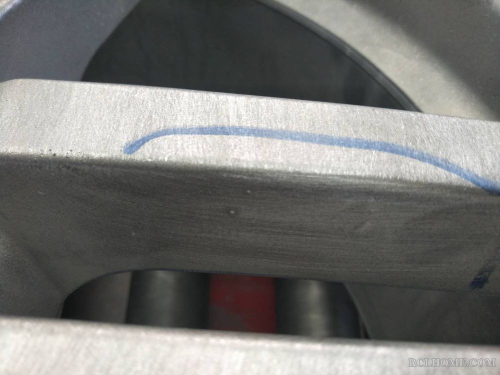

我们这生产的A356铝合金轮毂,在用电加热的连续热处理炉处理后表面起泡(只完成固溶就有起泡),同样产品用天然气加热的连续热处理炉处理后就不出现起泡,找不出原因来,哪位指点一下电炉的问题点在哪里。
设备信息:
电加热炉:用测温仪检测炉内温度535-542℃,整个的固溶处理时间280分钟(加热时间约130-140分钟,保温140-150分钟),设备使用时间约14年(24小时连续使用,只在过年时停过)
燃气炉炉:用测温仪检测炉内温度545-550℃,整个固溶处理时间250分钟(加热时间约60-80分钟,保温170-190分钟),设备使用时间约4年(24小时连续使用,只在过年时停过)
