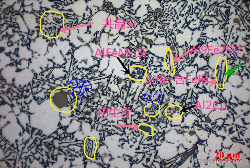

请指出图片中的组织。

请专家不吝指教,虚心学习,谢谢!

看来熟悉铝合金金相的人真的很少,论坛里则更少了!机会,大家有兴趣的应该好好研究!

是变质处理铝合金,黑点块状为变质后初晶硅

属铸造Al-Si系合金磷变质后组织。有少部分共晶硅呈针状和杆状,属变质不足组织

 楼主| 发表于 2018-8-14 10:35:17 | 显示全部楼层
ZSR-鑫然 发表于 2018-8-14 09:34
属铸造Al-Si系合金磷变质后组织。有少部分共晶硅呈针状和杆状,属变质不足组织 ...
能在图上标一下圈内的组织吗?谢谢!

材料牌号,处理状态未交代清楚。

ZSR-鑫然 发表于 2018-8-14 14:03
材料牌号,处理状态未交代清楚。
材料牌号就是图片名称啊!ZAlSi11Cu2(ZL113),供应商说没做变质处理,热处理做没做我不清楚。

铸造态AL-SI共晶组织,块状的为粗晶Si,针状的为共晶组织

灰色块状为初晶硅,针状点状为共晶硅。感觉这个变质处理的不是很好。

合金为变质不足,由于不知道用的腐蚀剂,所以大致判断一下,可能不是很准确,也是刚开始学习。

小牛加油 发表于 2018-8-25 10:46
合金为变质不足,由于不知道用的腐蚀剂,所以大致判断一下,可能不是很准确,也是刚开始学习。 ...
你标Al2Cu的地方的褐色我认为是初晶Si,其左边圈内青灰的小颗粒,我觉得是Al2Cu。
但为什么初晶Si会是褐色(不应是黑色吗)?
签到天数: 1679 天
1713
14736
发表于 2018-9-10 11:29:15 | 显示全部楼层
但为什么初晶Si会是褐 ...
Al2Cu一般腐蚀出来相比较基体组织,应该会浅一点吧(见过腐蚀出来Al2Cu相为棕红色)。初生硅的话应该与共晶硅的颜色一致吧
小牛加油 发表于 2018-9-10 11:29
Al2Cu一般腐蚀出来相比较基体组织,应该会浅一点吧(见过腐蚀出来Al2Cu相为棕红色)。初生硅的话应该与共 ...
那与你所说的Al2Cu颜色一样,在左边有一大块多边形的东西,你认为也是Al2Cu?所以我认为大块的东西也是初晶硅。有人知道我标蓝色问号圈中的是什么组织吗?

绿秋叶 发表于 2018-9-11 16:11
那与你所说的Al2Cu颜色一样,在左边有一大块多边形的东西,你认为也是Al2Cu?所以我认为大块的东西也是初 ...
您说的左边的那大块多边形的东西不太可能是Al2Cu这个我认同,但是整体视野中同样颜色中,类似右下角中的不规则的穿插在共晶组织(单指Al+Si)旁边的较为细小的褐色相判定为初生Si这个也不合适吧,这种褐色的相大多都有光滑的边界,这是Cu相的特征吧
小牛加油 发表于 2018-9-12 08:14
您说的左边的那大块多边形的东西不太可能是Al2Cu这个我认同,但是整体视野中同样颜色中,类似右下角中的不 ...
赞同你说的是Cu,但你看到没图片中这种褐色颗粒还是很多了。为什么会有单质Cu出现?加Cu未熔?

有可能的的,跟工艺有关系吧,查了下,是压铸件,没有研究过压铸件这方面表示有点蒙
