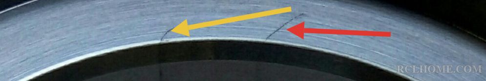

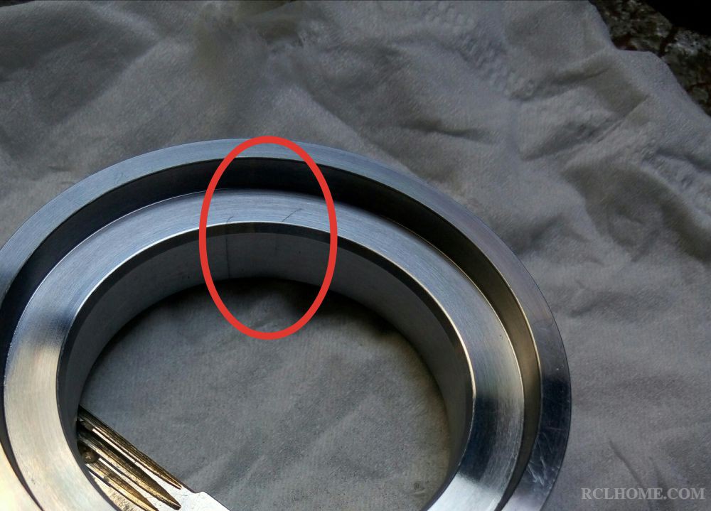

45钢,820℃+水淬
签到天数: 316 天
35
457
2799
2799
 楼主| 发表于 2018-8-30 20:55:23 | 显示全部楼层
抛光未腐蚀

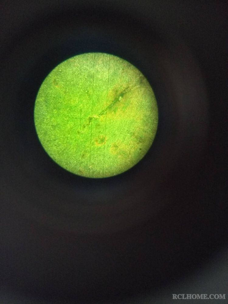

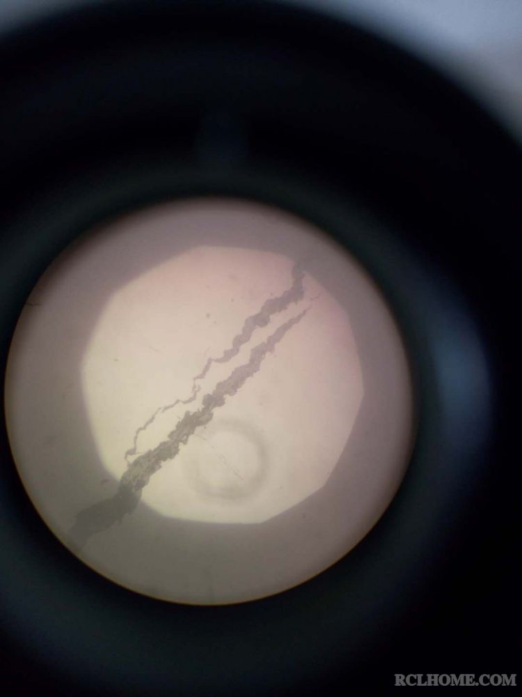

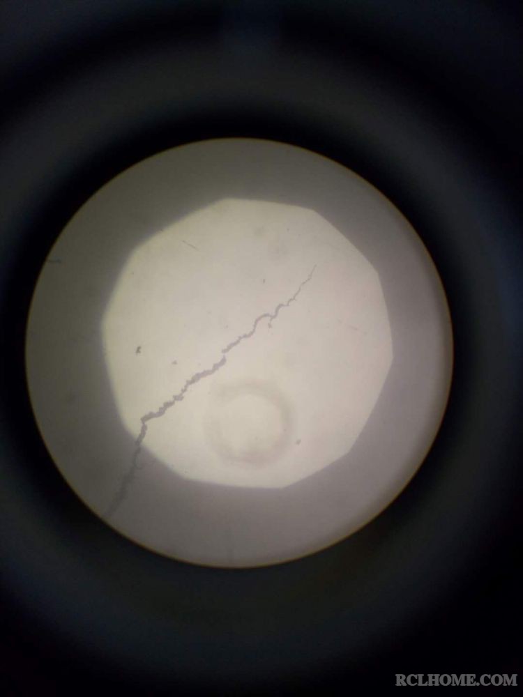

 楼主| 发表于 2018-8-31 06:43:56 | 显示全部楼层
总是传不上,受限

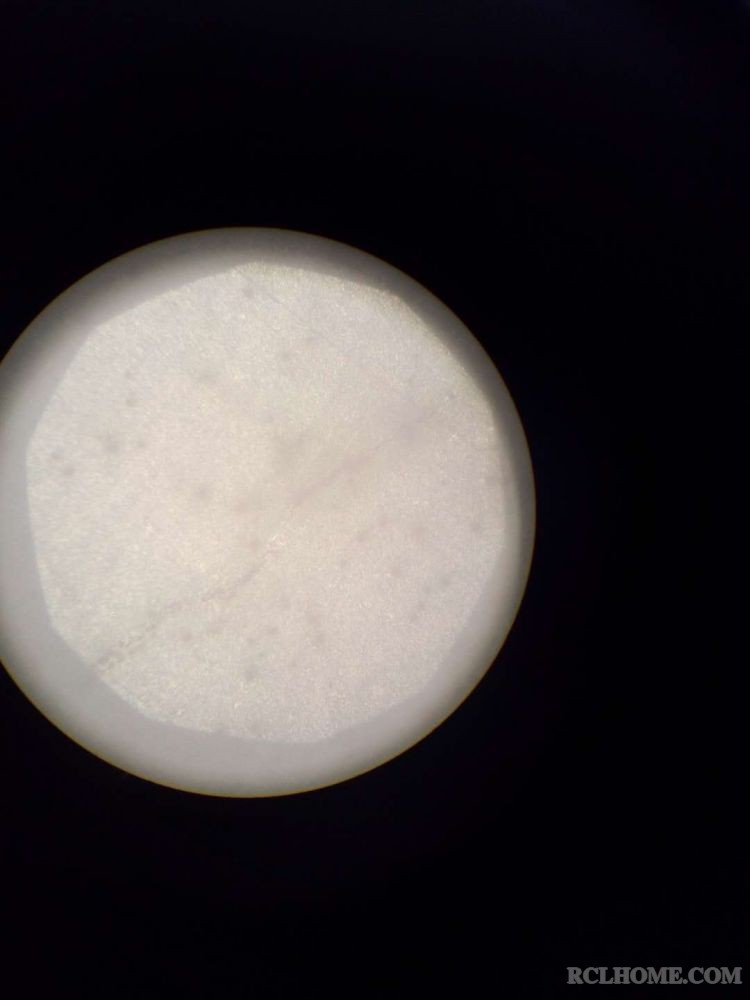

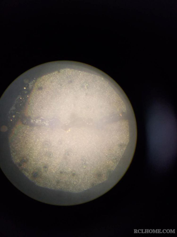

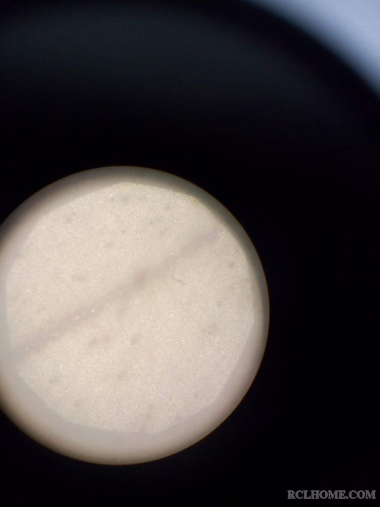

尾巴400倍
尾巴400倍
中间250倍
中间250倍
中间400倍
中间400倍

发表于 2018-8-31 08:35:32 | 显示全部楼层
看这几张裂纹的照片,形态不是淬火裂纹

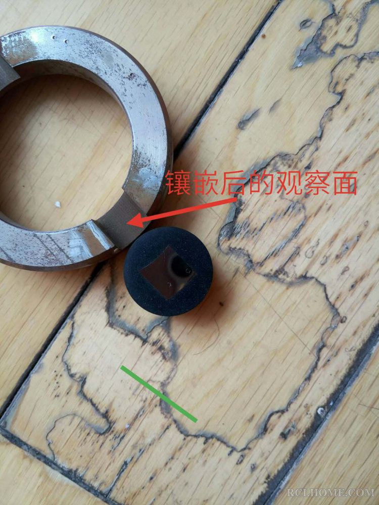

 楼主| 发表于 2018-8-31 12:47:37 | 显示全部楼层
tianmu 发表于 2018-8-31 07:56
锻件还是铸件?腐蚀看看
热轧棒料,,凑合着看吧,显微镜不给力,,,裂纹两侧未见脱碳层
尾部
尾部
头部
头部
中间
中间
维氏硬度计拍了一张
维氏硬度计拍了一张
