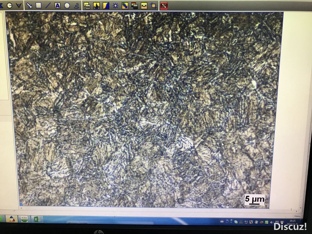

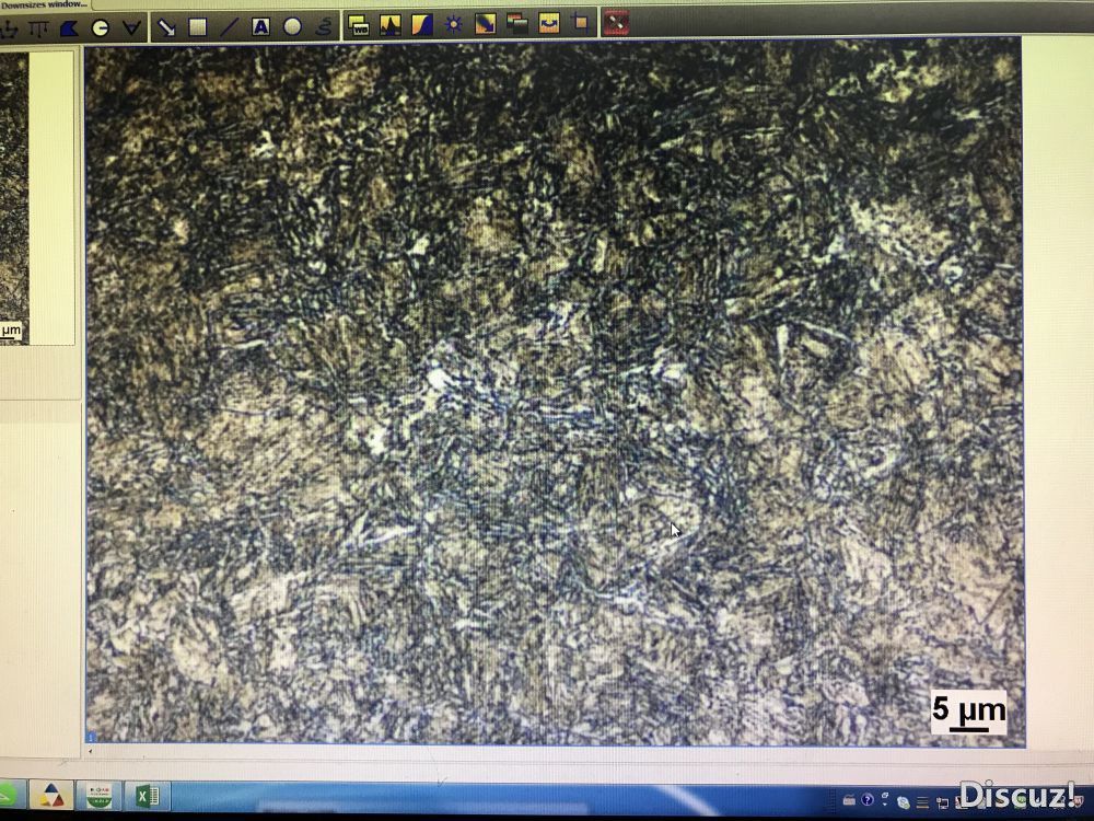

1000倍。HV1 380HV左右。 回火组织 工艺未知 求解读一下

金相组织:板条马氏体+贝氏体+条块状铁素体,典型的渗碳淬火芯部组织,材料:20Cr或者20CrMo或者其它低合金渗碳钢。

心部是指哪个位置?    马氏体+贝氏体+铁素体
发表于 2018-11-17 14:04:39 | 显示全部楼层
这是2000倍吧
