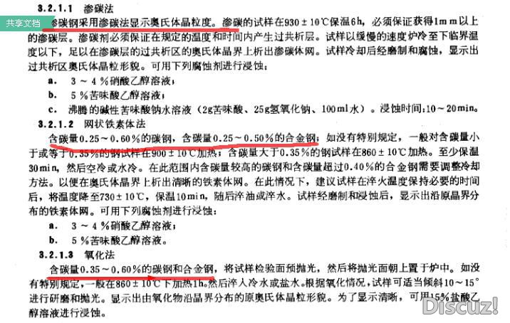

但是对于20crmntih的材料而言、按照YB/T 5148标准来说氧化法适合含碳量在0.35~0.6的材料呀。 360截图20181119190233679.jpg

 楼主| 发表于 2018-11-19 19:07:33 | 显示全部楼层
氧化法在GBT6394标准里允许范围是0.25%~0.60%  我们问过上海材料所等一些检测机构 他们认为氧化法可以测这个材料 我们会和钢厂协商一下 现在主要是找不到可以用渗碳法测的第三方 所以不得已使用该方法 目的也只能通过此方法确定原始晶粒度级别了

氧化法试样制作的奥氏体化温度比较低吧?

 楼主| 发表于 2018-11-19 19:13:02 | 显示全部楼层

发表于 2018-11-19 19:25:55 | 显示全部楼层
星夜恋曲 发表于 2018-11-19 19:13
是的 所以我们想用渗碳法做  但是除了上材  已经找过四五家了  回复都不能做   不过他们认为  实际结论 ...
建议奥氏体温度930

 楼主| 发表于 2018-11-19 19:38:32 | 显示全部楼层
cnszgong 发表于 2018-11-19 19:25
建议奥氏体温度930
谢谢您的建议  不过只能采取国标里的温度 否则钢厂不认可
发表于 2018-11-19 19:43:19 | 显示全部楼层
问题是860度没有代表性了,20crmntih这种本质细晶粒钢如果在930度奥氏体温度下保温(出现过热???),晶粒涨大了那就奇怪了。

 楼主| 发表于 2018-11-19 19:56:49 | 显示全部楼层

发表于 2018-11-19 19:59:43 | 显示全部楼层
星夜恋曲 发表于 2018-11-19 19:56
是的   不过氧化法 测的是处理后氧化层的奥氏体晶粒度  因为没有测过  不清楚实际的结论 ...
氧化法--需要奥氏体化以后快速冷却的。
发表于 2018-11-19 20:17:48 | 显示全部楼层
cnszgong 发表于 2018-11-19 19:59
氧化法--需要奥氏体化以后快速冷却的。
我个人观点:这种方法检测的结果更接近于实际晶粒度而不是原奥氏体本质晶粒度。
