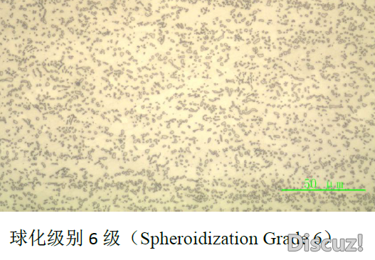

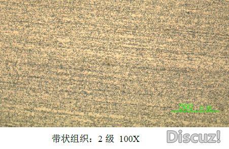

      45钢板材球化退火后进行感应淬火、调质和渗碳处理,热前热后尺寸变化的因素都有哪些?
      球化等级6,带状2级,材料厚5mm

楼主:球化退火后进行感应淬火、调质和渗碳处理,工艺顺序没看明白,球化级别6级是按什么标准评级的?热前热后的尺寸变化因素与材料成分均匀性,加热及冷却过程应力变化,热前热后的相变化,工件尺寸形状等相关。

球化质量很好。
发表于 2018-11-20 16:14:51 | 显示全部楼层
这球化还有连片的珠光体,
