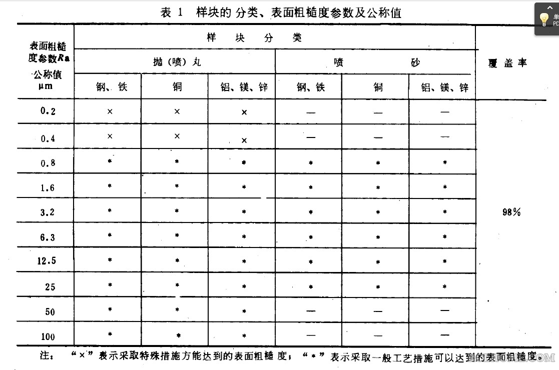

求喷砂工艺参数    怎么用不同的参数喷砂可以获得不同的粗糙度呢

可以看到喷砂是可以是粗糙度达到0.8的 但具体参数应该怎样呢  有相关的标准规范及工艺参数吗  还有相关质量控制呢 各位多帮忙啊

不同的颗粒度吹不同硬度的材料的一得到不同粗糙度的表面,但具体什么对应关系,还有相应的气压呢?
