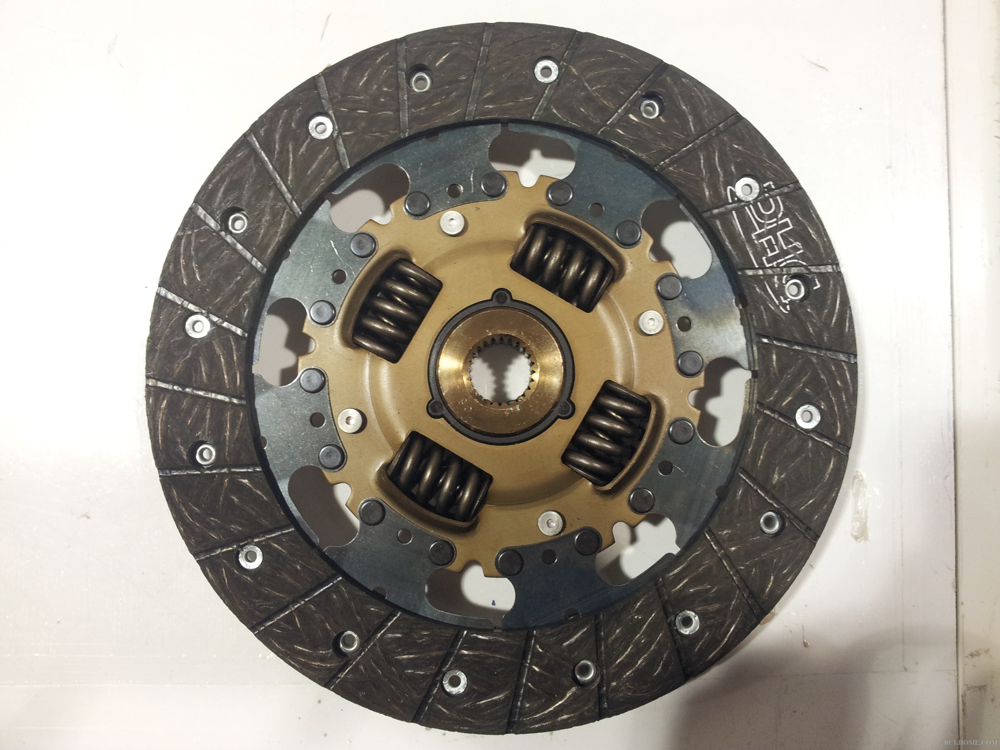

具体工艺是840度碳氮共渗110分钟后(碳势1.0)清洗回火后抛丸回火上色.上色后不均匀,请教大家有什么看法?以前的问题是.产品表面有脱碳现象(抛丸后会出现掉色现象)现改变了流量主要是加大了氨气流量,以前是3,现改为6,表面无脱碳现象,以前平衡空气没开,现平衡空气开了.现导致颜色不均匀会是什么原因呢?但现在不掉色了.

 楼主| 发表于 2013-5-20 16:13:09 | 显示全部楼层
这是合格的黄色,不合格的就是有点不均匀

发表于 2013-5-20 16:14:58 | 显示全部楼层
毛毛的 发表于 2013-5-20 16:13
大家觉得炉内气氛有没有问题?
是离合器片。

发表于 2013-5-20 20:19:29 | 显示全部楼层
回火上色?那么这个回火温度多少?需要达到黄色那么这个温度是否需要在260??
