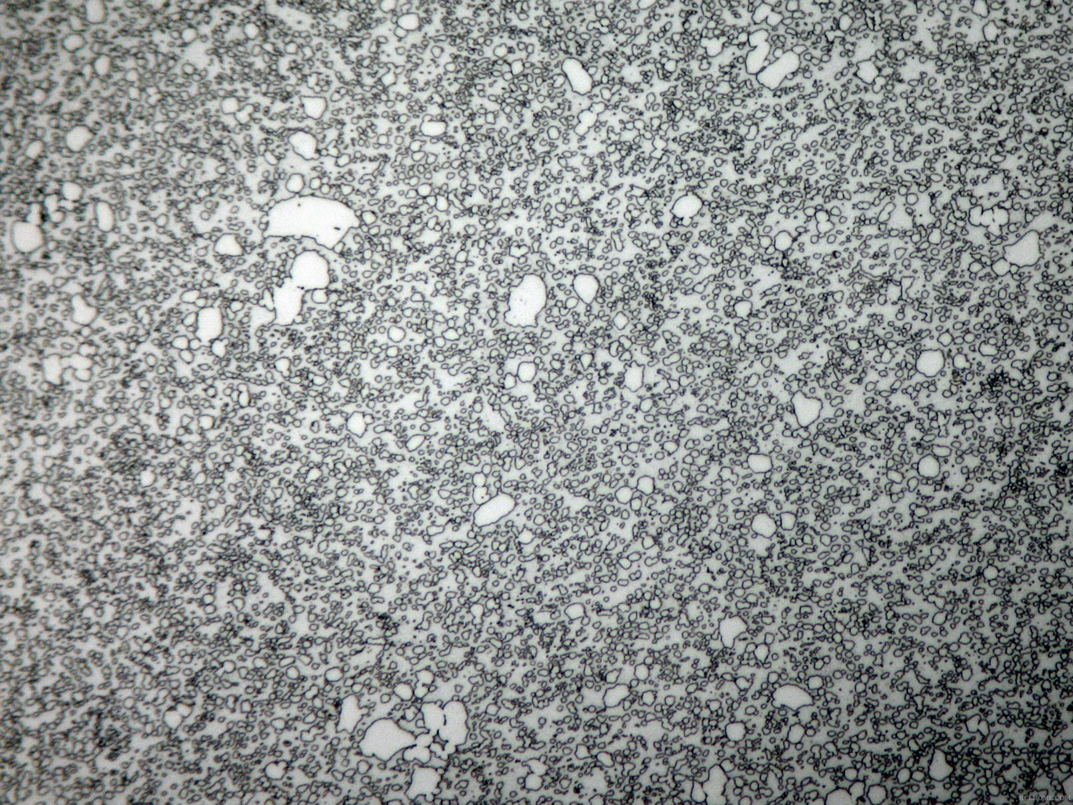

各位大侠,分析一下440B退火后组织及其对淬火的影响
发表于 2013-5-31 10:05:37 | 显示全部楼层
没有看出退火有什么大的问题。

 楼主| 发表于 2013-5-31 10:33:29 | 显示全部楼层
谢谢回复,能给后续淬火提一些建议吗?

发表于 2013-5-31 10:56:26 | 显示全部楼层
大块碳化物不少,11Cr17, 最好分四次等温升温,这样的话利于产品温度均与,就是不知道你们的产品截面尺寸如何

 楼主| 发表于 2013-5-31 11:10:34 | 显示全部楼层
16mm直径和8mm直径,请问分4次等温升温,是指分段等温吗?分别等温温度是多少?

 楼主| 发表于 2013-5-31 11:12:09 | 显示全部楼层
taofans 发表于 2013-5-31 10:56
大块碳化物不少,11Cr17, 最好分四次等温升温,这样的话利于产品温度均与,就是不知道你们的产品截面尺寸如 ...
打块状碳化物有方法消除吗?

发表于 2013-5-31 11:13:44 | 显示全部楼层
龙虾 发表于 2013-5-31 11:10
16mm直径和8mm直径,请问分4次等温升温,是指分段等温吗?分别等温温度是多少? ...
这么小的直径分三次升温吧!650 (18)   850(20)    1060(22)    你们采用的是什么设备,真空油淬吗

发表于 2013-5-31 11:17:57 | 显示全部楼层
龙虾 发表于 2013-5-31 11:12
打块状碳化物有方法消除吗?
一般是经过锻造来改善,这次冶炼的时候已经产生了,你这原材料是热轧线材吧,?

 楼主| 发表于 2013-5-31 13:21:41 | 显示全部楼层
taofans 发表于 2013-5-31 11:17
一般是经过锻造来改善,这次冶炼的时候已经产生了,你这原材料是热轧线材吧,? ...
应该是冷拔的。也就是说大块状一次碳化物不可能消除,是吗?

 楼主| 发表于 2013-5-31 13:26:17 | 显示全部楼层
我现在纠结这些大块状碳化物对性能的影响有多大。看了国外的淬火后金相,块状碳化物很小,大约是这个照片里的小块状尺寸。

发表于 2013-5-31 14:45:34 | 显示全部楼层
龙虾 发表于 2013-5-31 13:26
我现在纠结这些大块状碳化物对性能的影响有多大。看了国外的淬火后金相,块状碳化物很小,大约是这个照片 ...
那个是不可以消除,只能锻造,你那个那么小的尺寸都无法锻造

 楼主| 发表于 2013-6-1 15:00:10 | 显示全部楼层
taofans 发表于 2013-5-31 11:13
这么小的直径分三次升温吧!650 (18)   850(20)    1060(22)    你们采用的是什么设备,真空油淬吗   ...
是采用真空,不知气淬能行吗

发表于 2013-6-1 15:03:56 | 显示全部楼层
要气淬的话压力要大些,关键要看你的装炉量及变形量的要求如何啊
