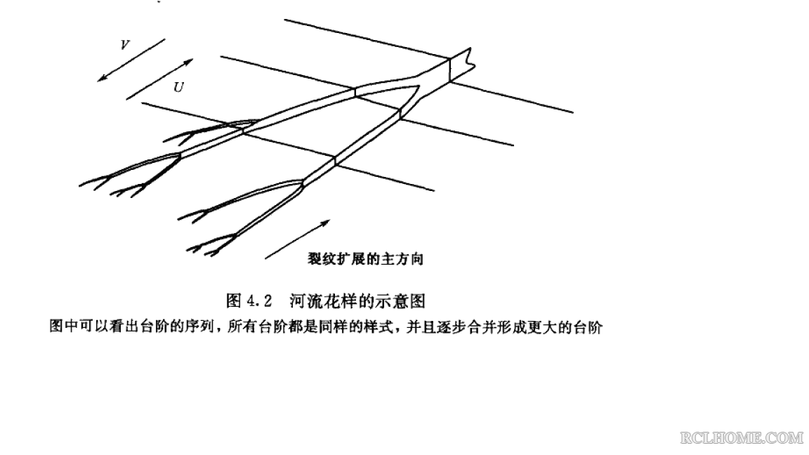

同样是河流花样,说法不一致,请大家帮着分析下。
河流花样1
河流花样1
河流花样
河流花样

1.是宏观裂纹,主裂纹伴生二次裂纹。各裂纹间是不同的宏观断面。
2.是解理台阶汇聚成大台阶。各小解理台阶汇聚组成一个宏观断面。
2种河流形态,1个是台阶有高度差得用电镜看,一个是分支没有高度差,宏观的用眼睛看。
海天一色 + 10 非常感谢!基本理解了!
