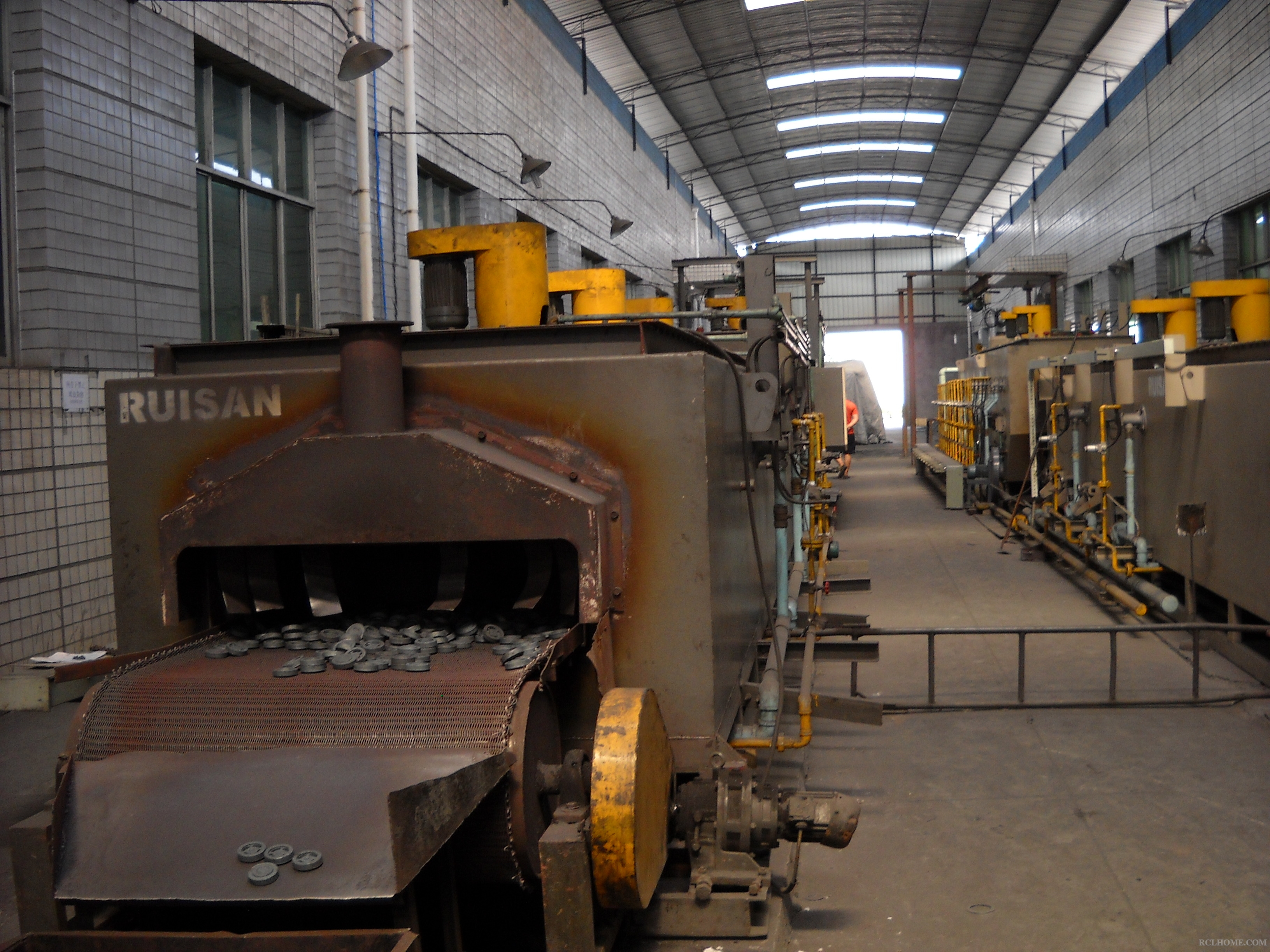

考察供方时照的设备,大家将就看吧。
网带式等温正火生产线。

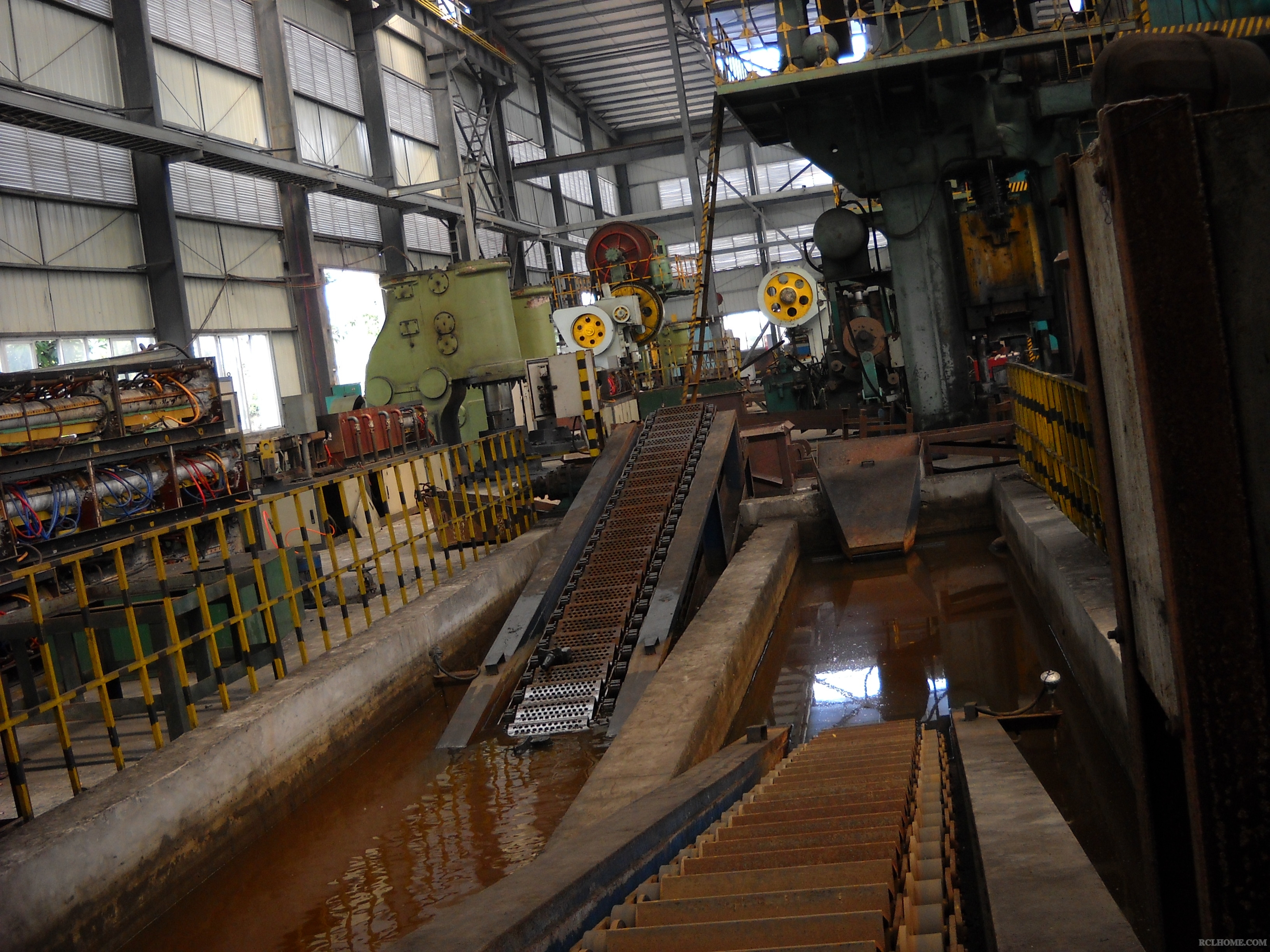

锻造预热淬火设备:

       等温正火的最关键是一个环节是:从奥氏体化温度(920~960℃)到等温温度(580~650℃)的冷却时间,必须保证在3~8min之内。在一定装载量下,靠静止的空气冷却时不可能达到要求的,必须辅之以强制冷却。
    不知道这种网带式等温正火设备以什么手段保证这个冷却要求?

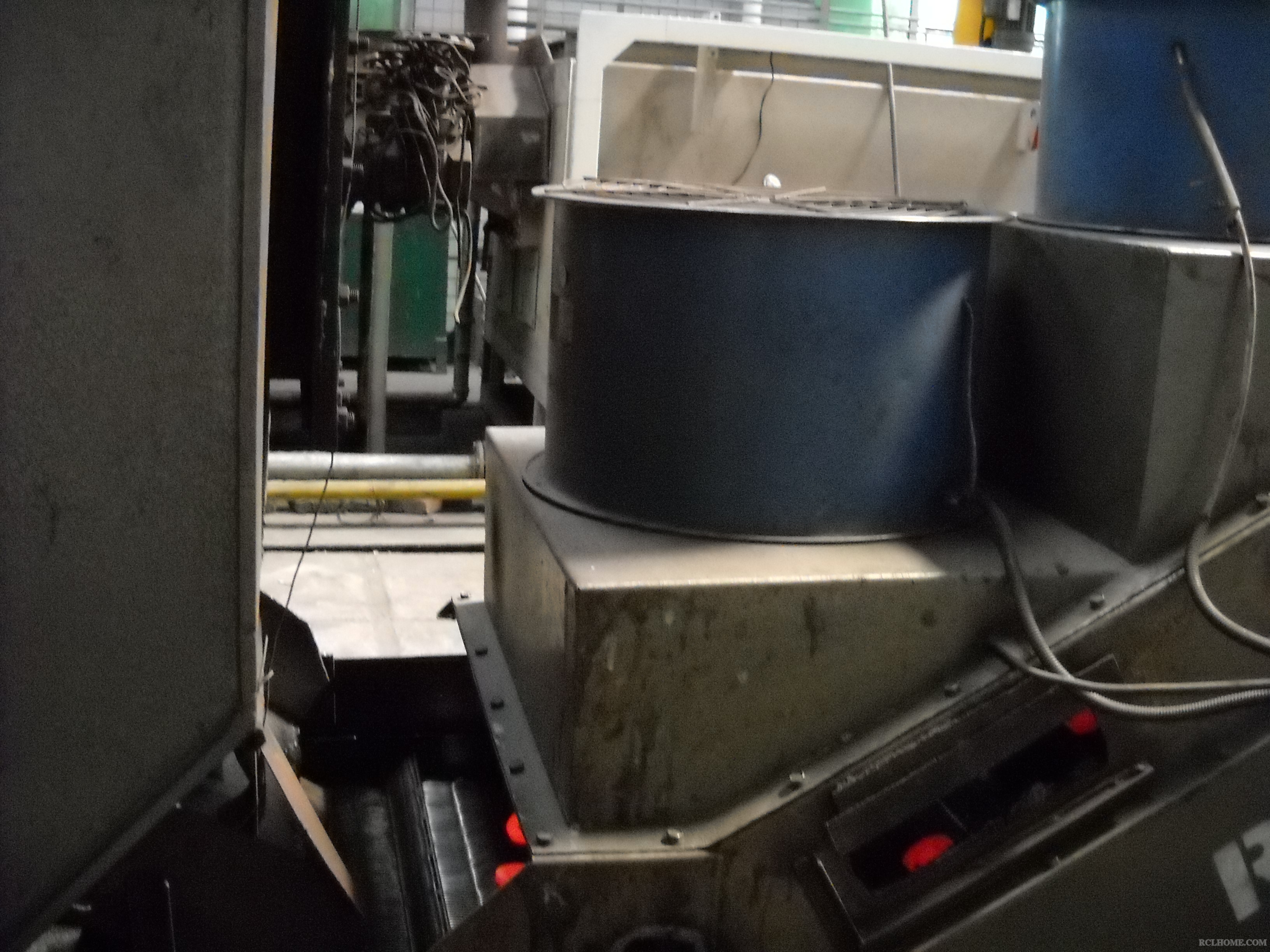

这样设备应该有个风冷室,第二附图有点像;旁边的水池干嘛用的看不懂额。

也有风机风冷装置。

从上往下的第三张附图是另一家的设备:用于40Cr转向节锻造后的余热淬火。

     网带式等温正火炉不能用于较大、较重产品的生产
供方用于处理摩托车零件。  发表于 2013-2-19 22:58

是的。第二张图片是该设备的风冷装置。感觉与等温正火线的冷却原理不一样。

含Ni、Mo元素的合金钢、采用正火易产生贝氏体等组织的高淬透性淬料,锻坯为了获得均匀的铁素体+珠光体组织,硬度控制在适合机加工的范围,就采用等温正火处理。
