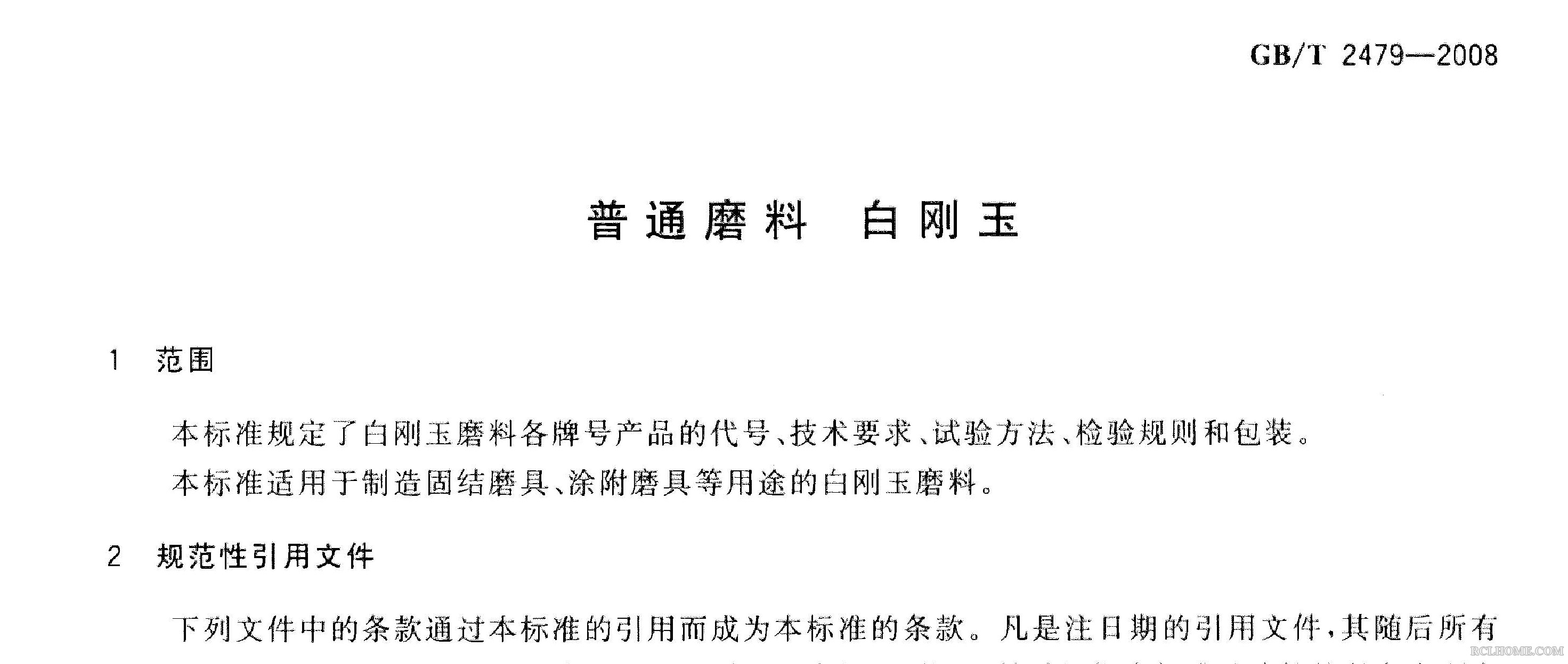

发表于 2013-6-15 23:47:43 | 显示全部楼层
街角风铃 发表于 2013-6-15 23:15
谢谢,不过我想要的是砂的复验规范呢,要疯了
GBT 2479-1996  白刚玉,不过此标准已过期。
新标准为
GBT 2479-2008 普通磨料 白刚玉
GBT 3044-2007 白刚玉、铬刚玉 化学分析方法
JBT 10349-2002 干式喷沙机
JBT 10350-2002 液体喷沙机
