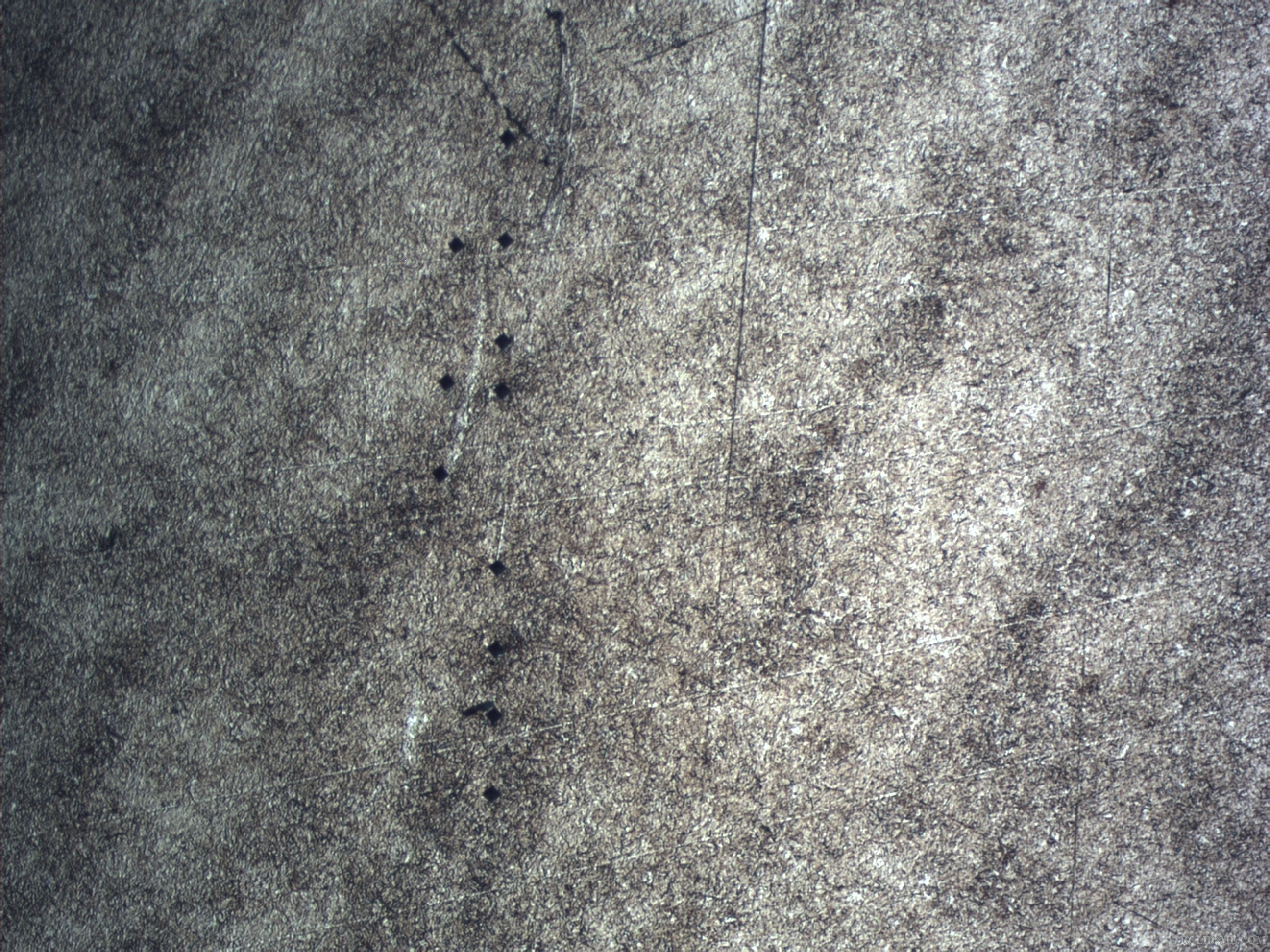

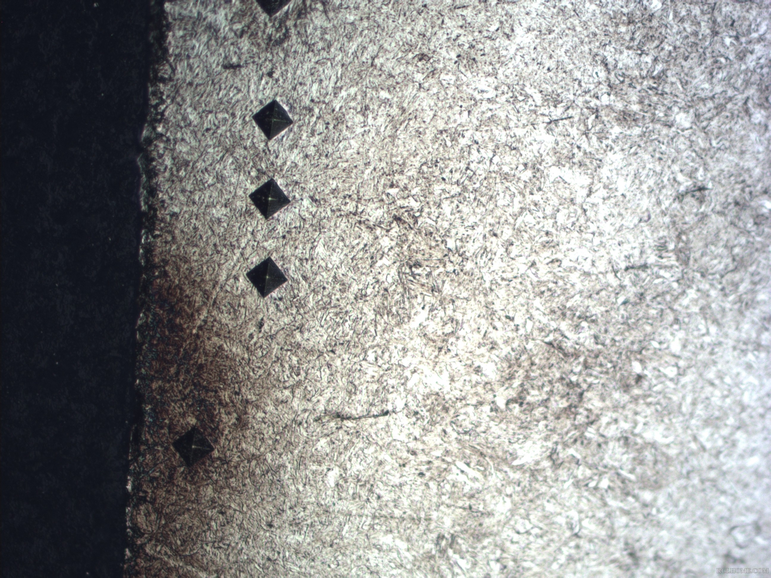

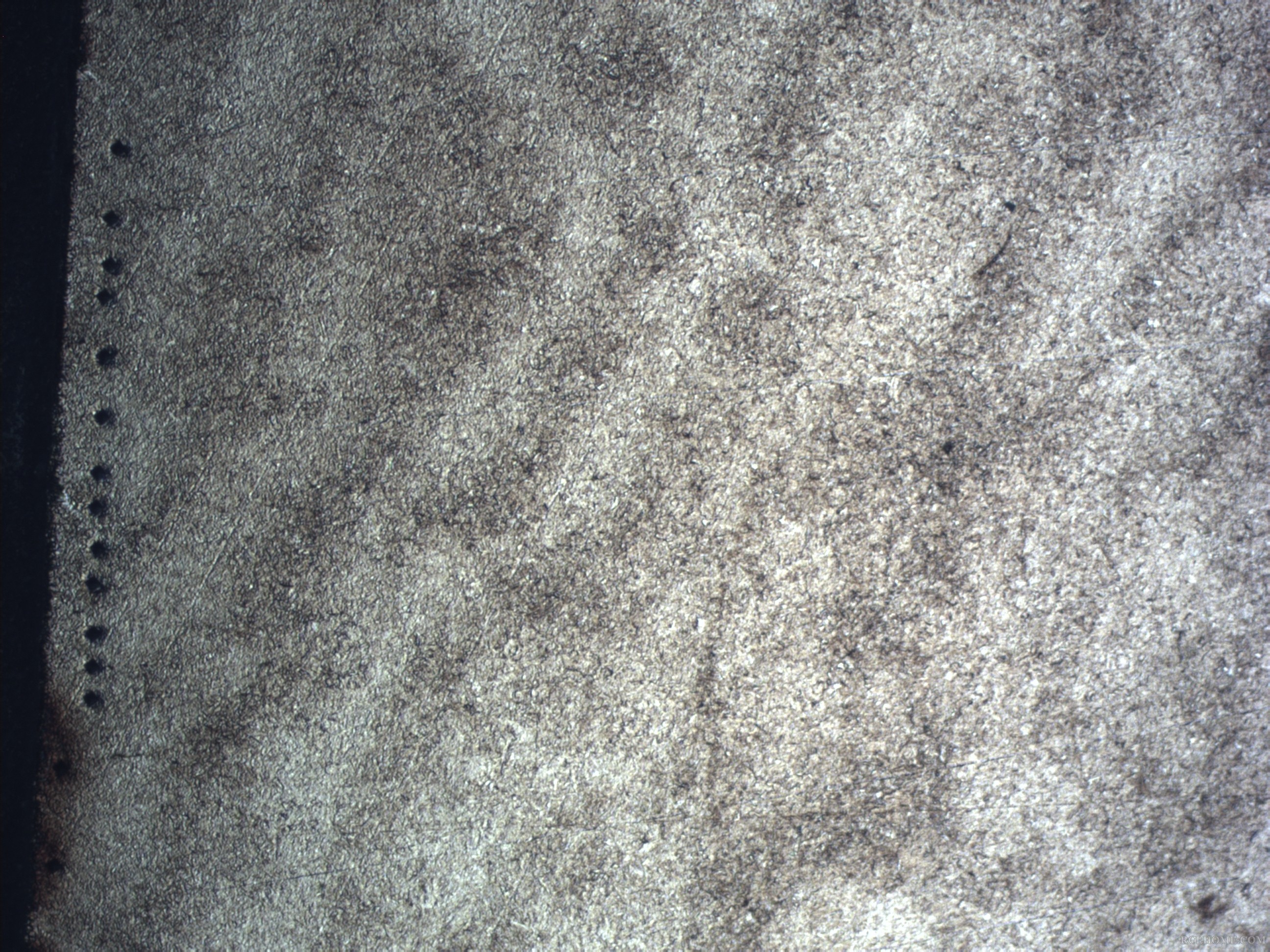

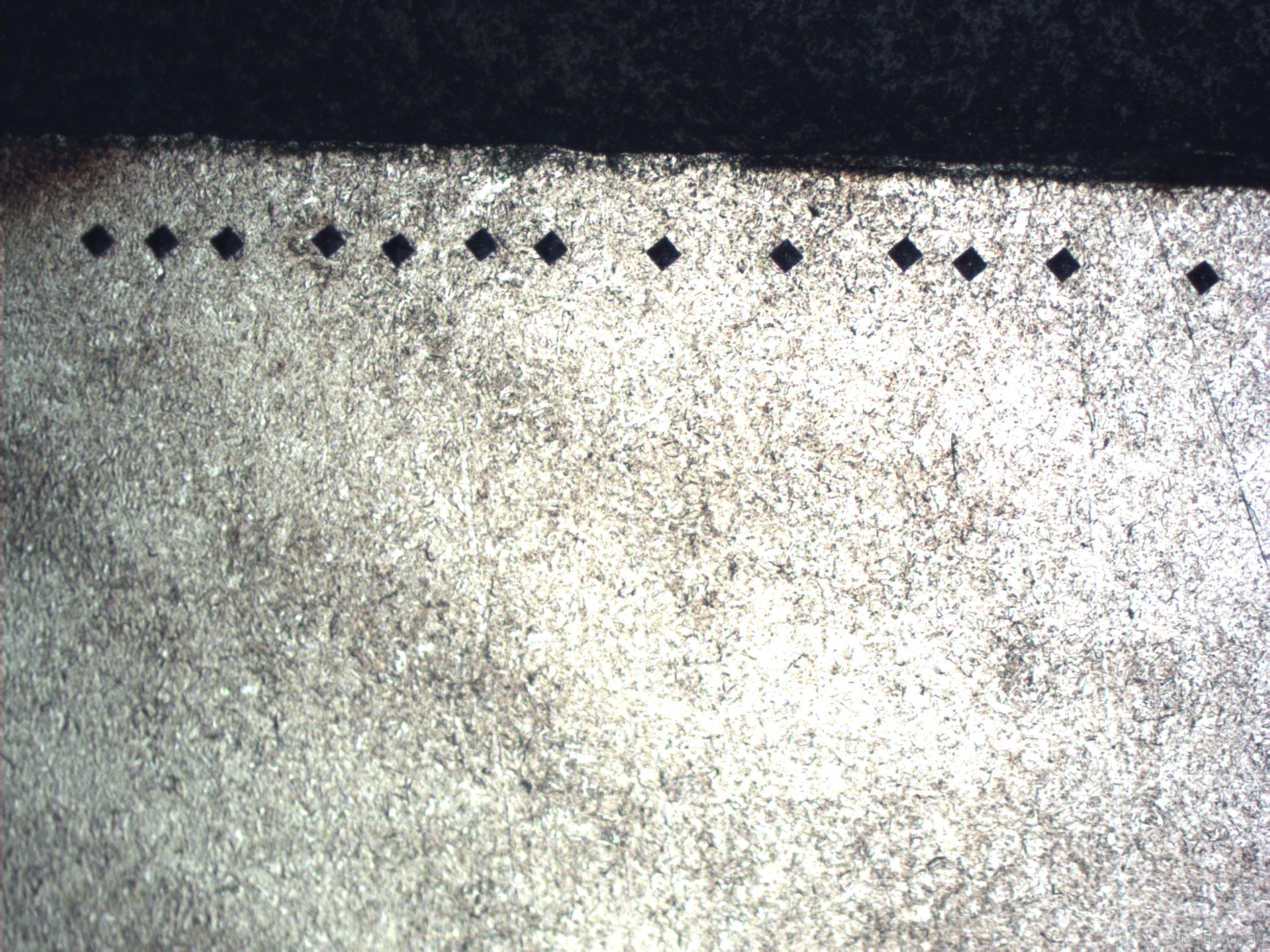

大家好,小的发现,金相做着做着,自己更糊涂了,哈哈
硬度的变化,和组织形态的变化究竟有没有量化关系呢?如果有,那么硬度变化多少时,组织形态才会有可分辨的改变呢?
问题还得从前段时间一批钢锻件毛坯脱碳层深度测定的问题说起。GB/T 224里面提到的脱碳层深度测定方法常用的有组织观察法,硬度法,化学法等。
首先,我们的毛坯锻件,边缘很不整齐,那么边缘脱碳层深度肯定也是一个变化的值了。GB/T 224明确规定,脱碳层深度要在最深处测定,接着,某企标明确指示,对于这种脱碳层深度测定的仲裁法,推荐使用硬度法。纳尼?我该如何找到最深处呢?腐蚀组织观察法去寻找?然后使用硬度法准确定位深度?
事实上,我确实做了这样的尝试,在腐蚀过后的磨面上打硬度,压痕还算规则,就是边角不是很清楚,显然对硬度值的测定,会产生一定的误差。这方法我也确实没听人说过能不能行,毕竟GB/T 4340.1里对显微维氏硬度试验有表面粗糙度的要求。请求高手指点,这方法得到的硬度值可信度高不高呢???
另一个疑问,毕竟部分脱碳层和非脱碳层组织之间有时并没有明显的界限(或许这正是导致组织观察法不能成为仲裁法的原因),而如果用硬度法,能得到比较准确的临界点,即说这个硬度法确定的临界点左右两边的组织形态变化到底有没有啥可分辨的区别呢?记得HB 6735里面是这么定义增脱碳层深度的:低于基体硬度于30HV以上的定义为脱碳,高于基体硬度10HV以上的则定义为增碳(这个增脱碳硬度值界限不一致的问题一困扰我很久了),我可以理解为10HV硬度值是一个组织变化的坎吗?
求赐教!!!!
下面是我腐蚀后打显微维氏硬度的图片,边缘处那几个硬度值有相差30HV左右的,请大家仔细观察,看能发现组织的变化么?

仔细观察图片,发现了什么呢?我怎么什么都没看到啊?毛胚脱碳严重是不是直接肉眼看颜色就不一样啊?

发表于 2013-6-19 20:06:04 | 显示全部楼层
几张照片都显示组织偏析,所以维氏硬度值有差异是肯定的。
