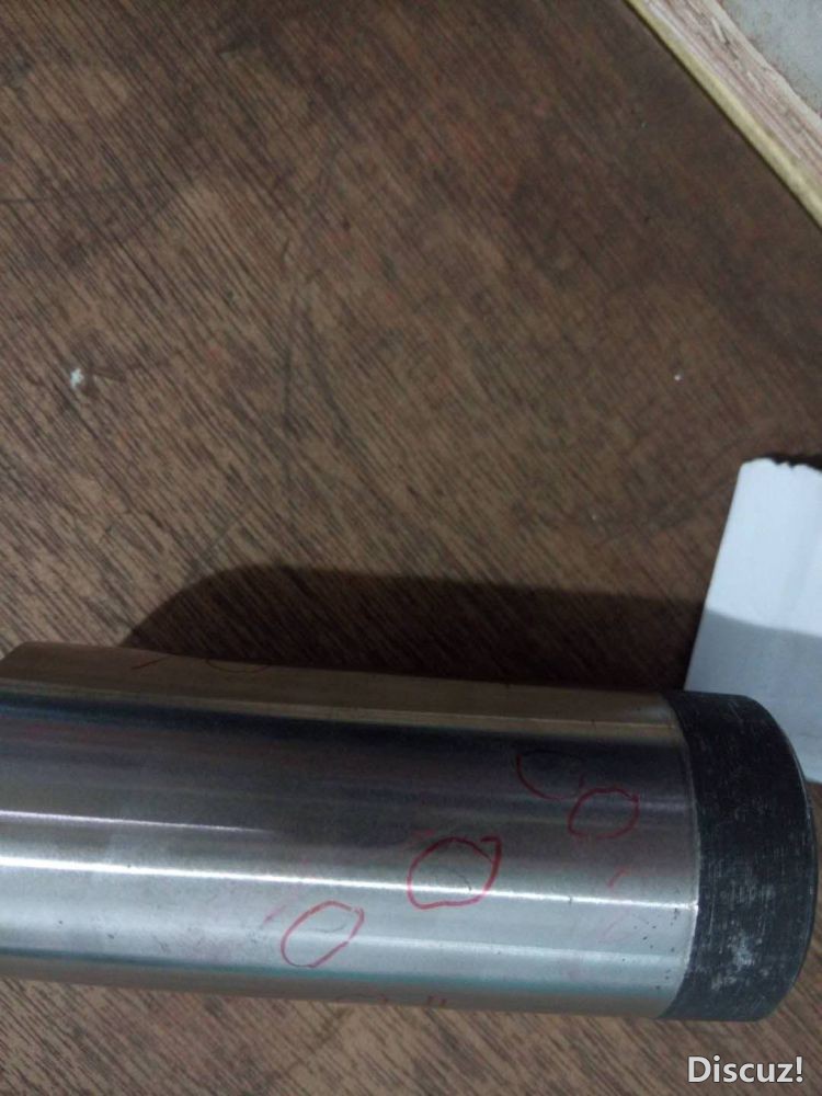

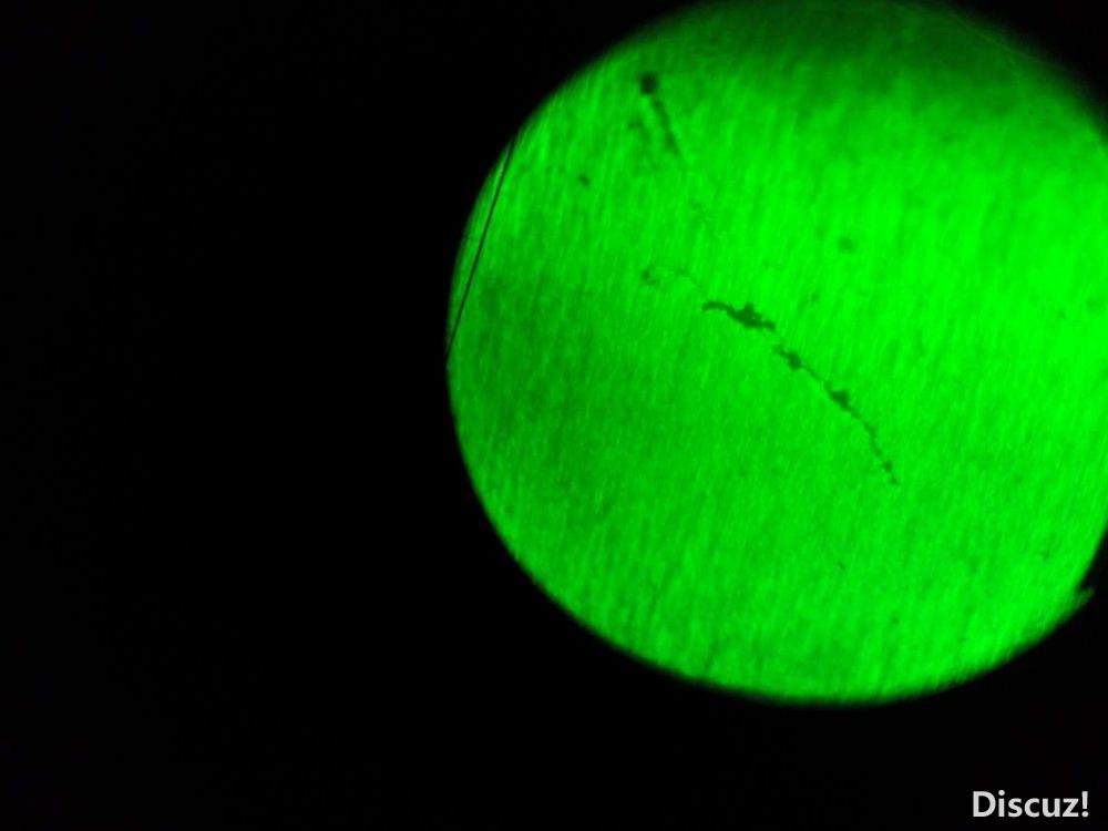

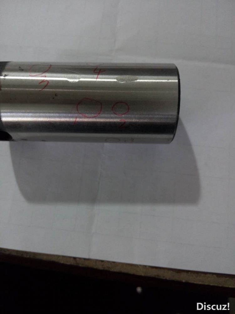

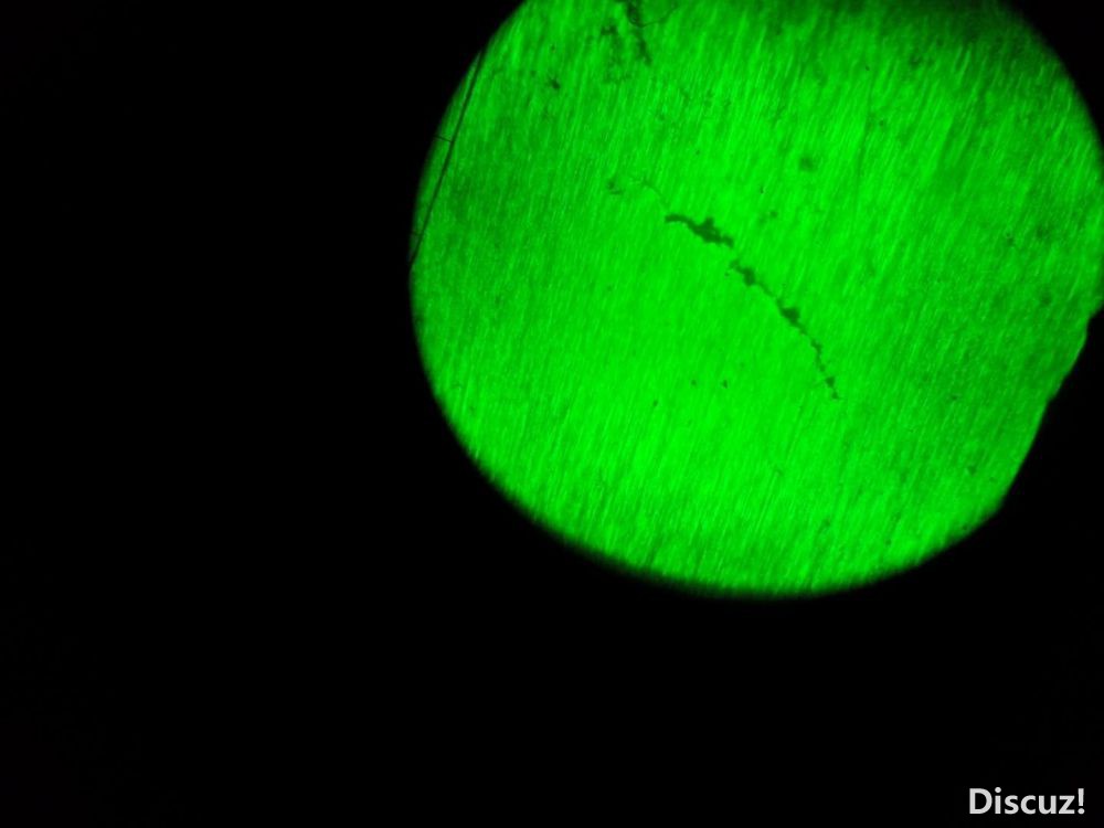

一个件上发现13处小裂纹,这是磨削裂纹吗
20倍--工件表面(未切割式样)
20倍--工件表面(未切割式样)
20倍--工件表面(未切割式样)
20倍--工件表面(未切割式样)

是磨削裂纹,真实原因要全面分析,包括热处理自身的工艺控制问题。

您好,汪老师,现在是这样认为的:1.磨削工艺有问题,2.渗碳时表面碳化物超标,,您看碳化物分布不合理会导致磨削裂纹吗

磨削裂纹都是这样的吗?---裂纹长度小,深度浅,条数多

主要是磨削工艺,渗碳也是一个因素,比如碳化物超标、粗大、残奥过多造成材料本身断裂韧度低,在磨削的作用下引起相变应力、热应力形成裂纹。裂纹一般呈网状、龟裂状或纵向多条分布。

您所说的纵向是指顺着磨削纹的方向吗?
楼主这个裂纹,相对磨削纹是横向的。

材料本身原因裂纹容易沿材料变形方向,磨削原因裂纹垂直于磨削方向
