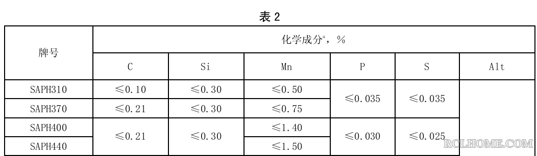

      有一产品,为SAPH440,其氮化技术要求为,表面硬度440~770HV,渗氮层深度0.70~1.20,化合物层厚度10~20μ。
      其中SAPH的化学成分见附件
