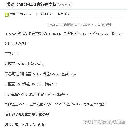

如题:

材料问题?没做调质?

生锈应该与环境因素有关,与介质气氛有关。
发表于 2013-7-19 19:23:56 | 显示全部楼层
前一阶段我们也做过一篇气体氮化件,产品加工完成后、客户没及时取回、结果下了一场暴雨。吓的我们赶紧用塑料布盖住零件避免零件生锈。
发表于 2013-7-19 19:26:15 | 显示全部楼层
cnszgong 发表于 2013-7-19 19:23
前一阶段我们也做过一篇气体氮化件,产品加工完成后、客户没及时取回、结果下了一场暴雨。吓的我们赶紧用 ...
其实已经划定圈子了。
在工艺本身 的某个区段。
 楼主| 发表于 2013-7-20 08:13:18 | 显示全部楼层
     个人觉得这个材料的这个产品技术要求,本是很容易做到的,但楼主的工艺做得那么复杂,反而达不到技术要求。除了过程控制不良,工艺本身是否就存在问题?{:soso_e114:}
