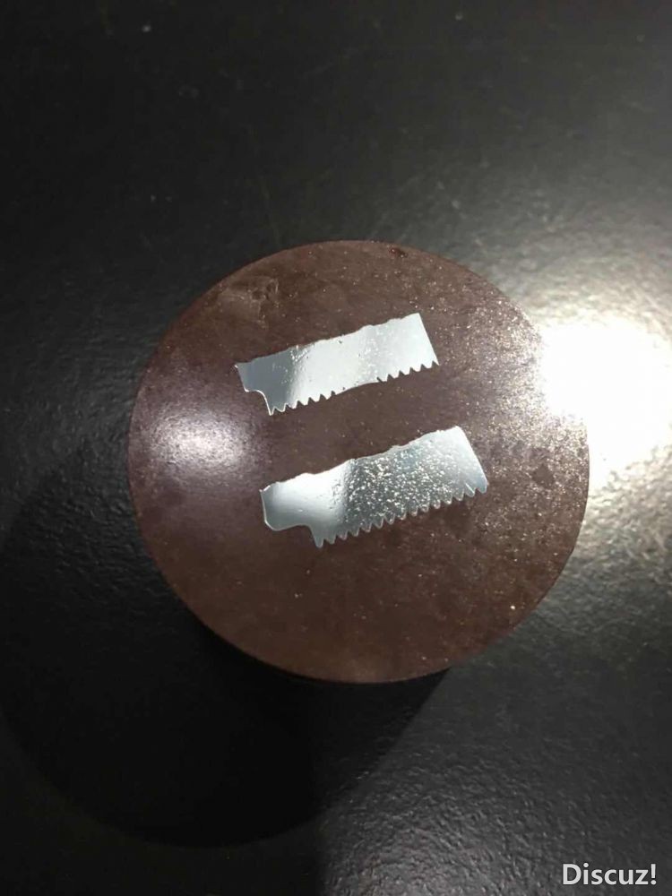

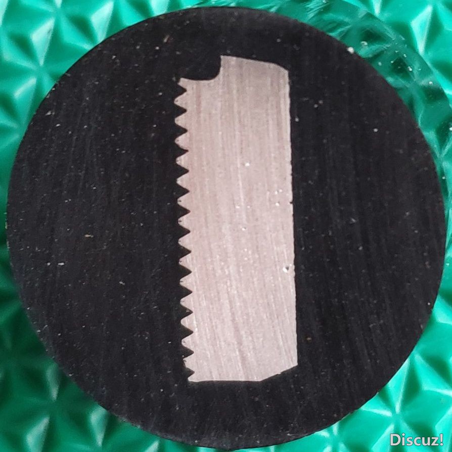

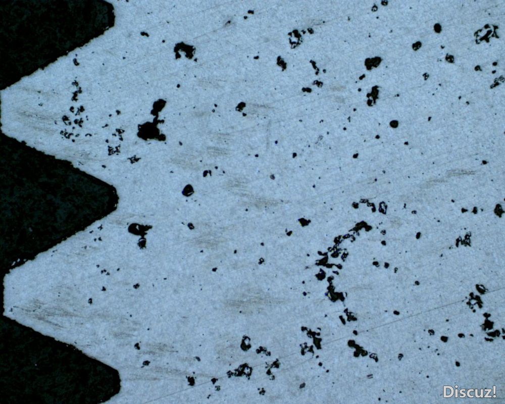

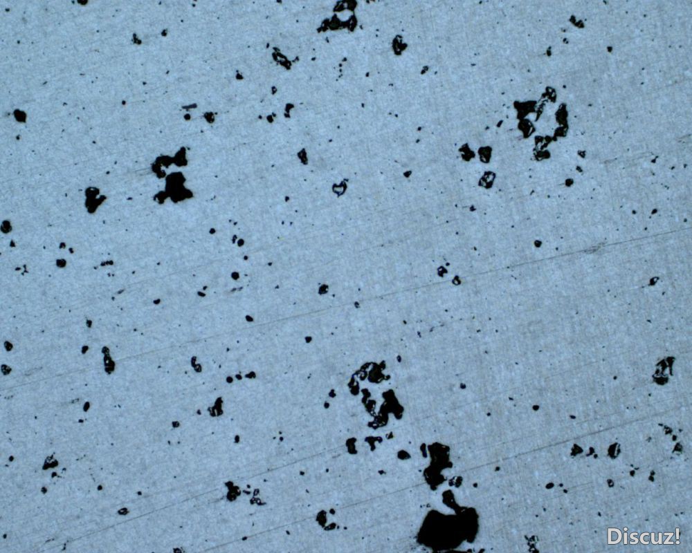

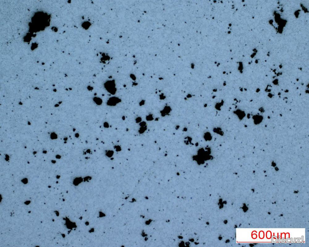

      最近做一款铝合金压铸产品(ADC12),要求气孔在金相制样下检测,就是钢件抛光工艺一样,我们自己手工抛光只有少量孔隙,但是客户用自动抛光机抛出来,表面就很明显的存在大量孔隙,现在不知道是我们自己手工抛光没有抛出气孔来,还是客户的自动抛光机原因造成的孔隙。有做相关类似产品的,帮忙解答下,谢谢。
客户抛光的效果:
微信图片_20190116110924.jpg 微信图片_20190116110930.jpg 181221133353801378l2832911.jpg

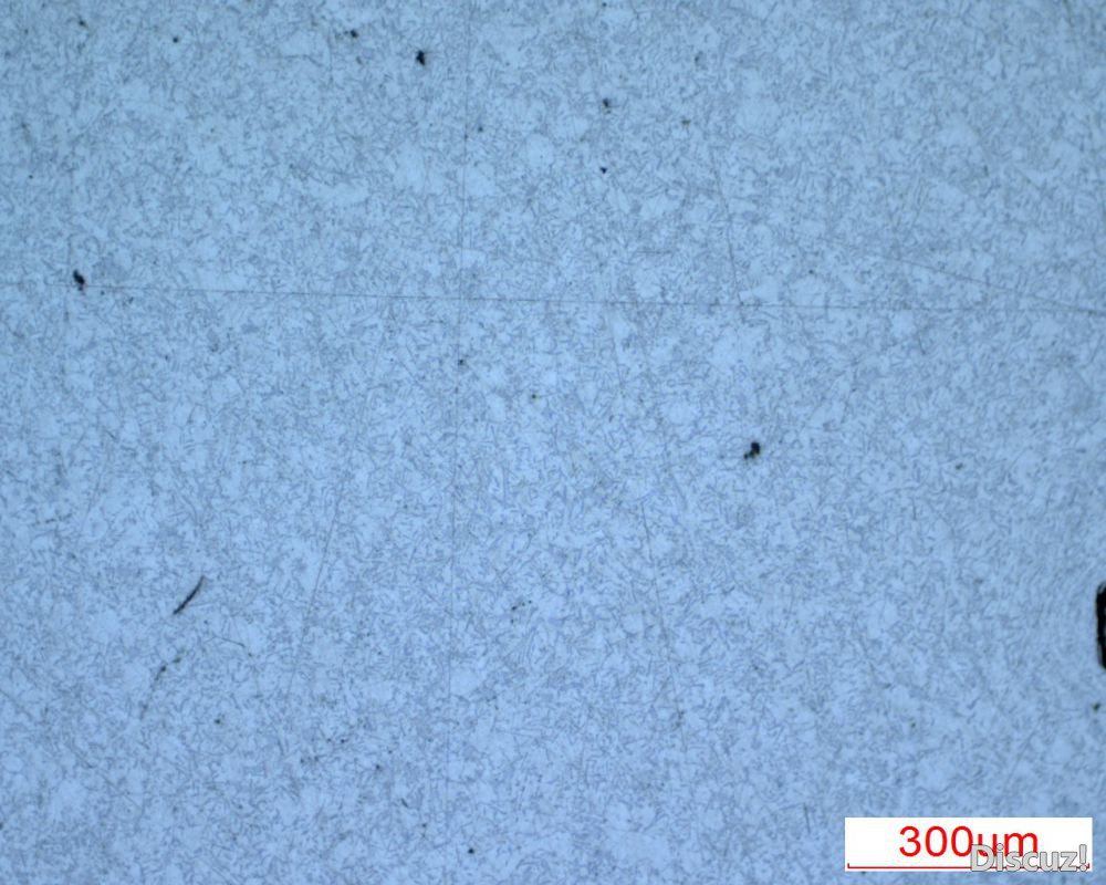

我们自己抛光的效果:

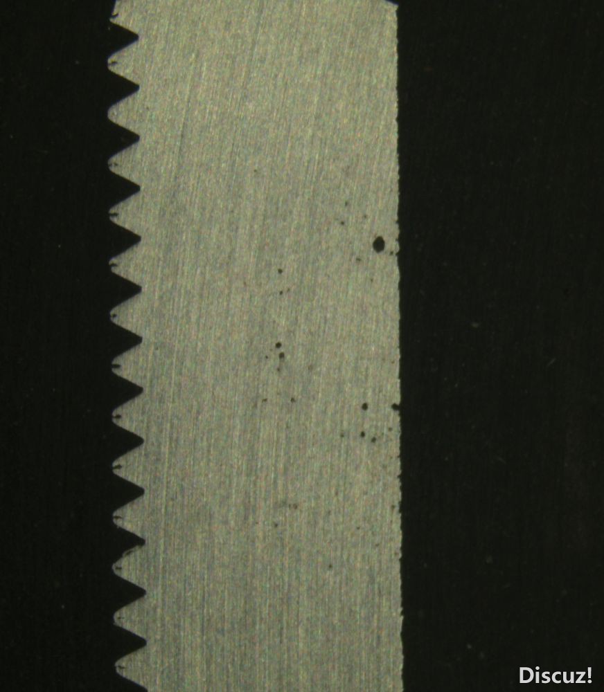

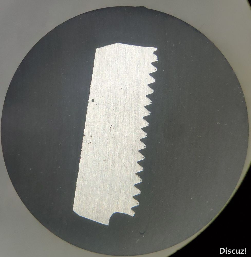

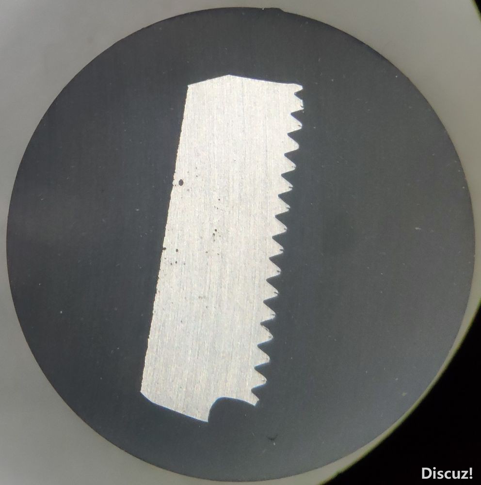

      刚刚开始我也和你一样怀疑是不是真的是气孔被堵住了,可是后来试也几次,也是一样,客户抛出来就非常多,自己抛出来的非常少。      昨天按照国标表面就磨光后直接检测,分别是目测图片、体视显微镜图片,从图片上可以很清晰的看到气孔,所以我认为自己的产品气孔就是现在这么多,但是我想不明白,客户那么多孔是怎么出现的,我很怀疑是不是抛光太狠了会抛出孔洞来(瞎猜的)

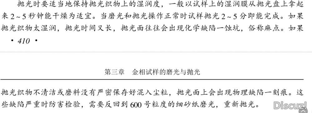

磨粒磨损这个解释不通,因为磨粒磨损也不会磨成麻点,这个我还需要再想想,如果像我拍的图片那样子的气孔是可以接收的。在网上发现一个资料,不知道出现蚀坑是什么样子的,而且抛光时间一般都是自动抛光机才会长,手工抛光的话,一下子就好了,不会出现。 Unnamed.png

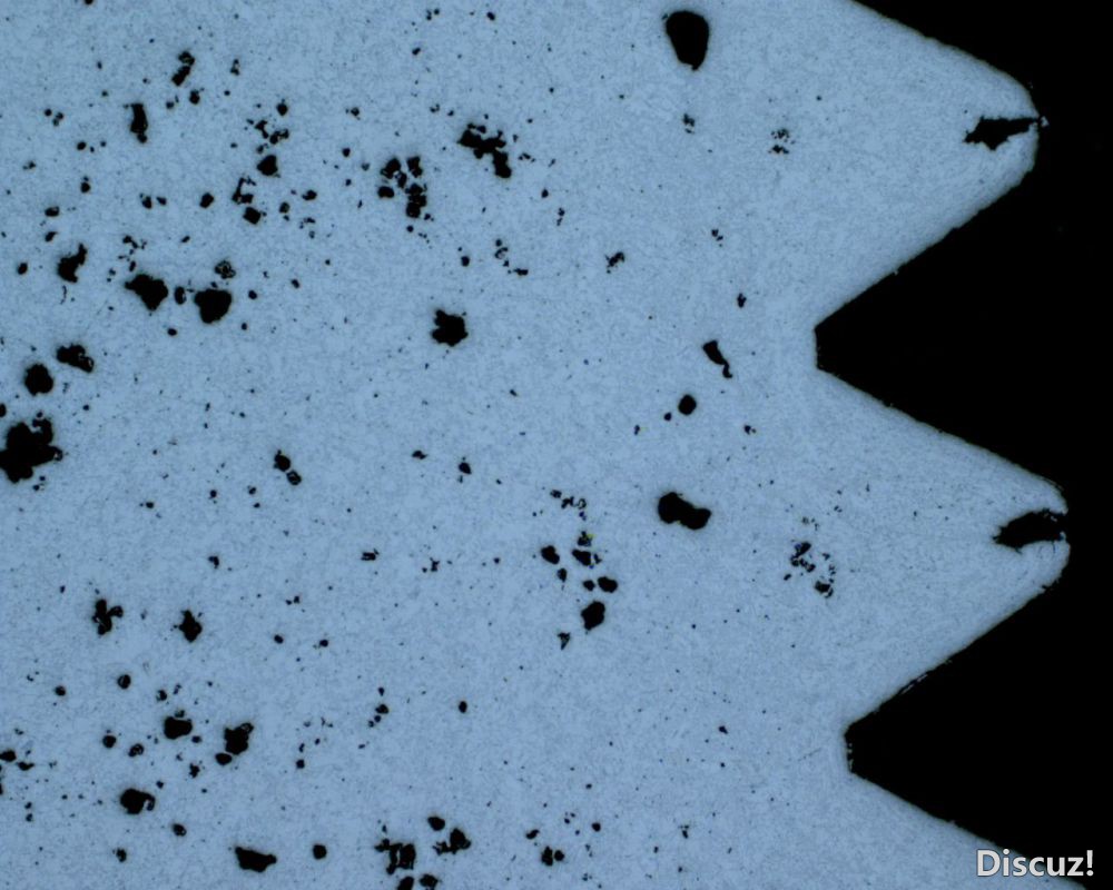

各位坛友,请教的问题终于有结果了,分享一下:

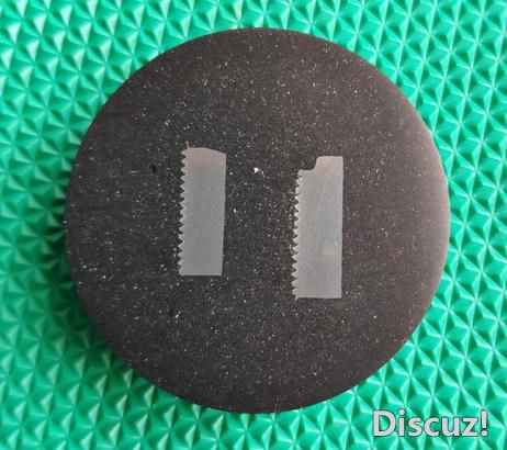

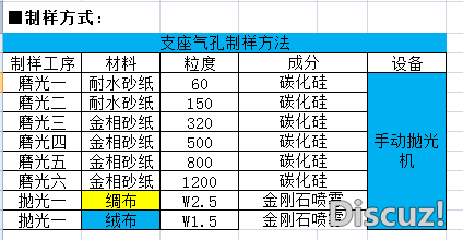

1、通过改变抛光布和抛光道数,抛光的效果也达到客户的效果,表面也很多孔隙。为什么以前怎么都抛不出来那么多孔隙,现在改变精抛的抛光布之后 就出来了,通过分析是因为现在粗抛使用丝绸,丝绸没有绒毛,金刚石会压入软的铝合金表面,后续抛光过程没有绒毛压入的金刚石颗粒不会被扫出来,就一直在相同的位置摩擦,造成局部出现密集孔隙。抛光方法如下: 1.png

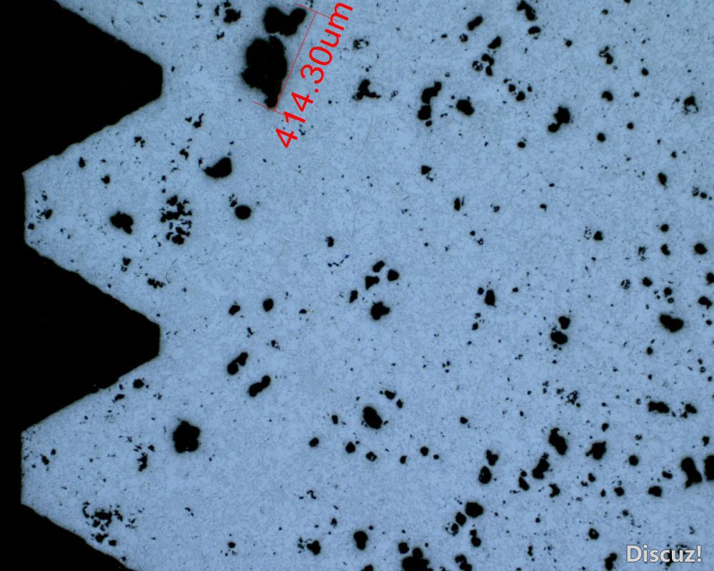

2、丝绸抛光之后的效果(粗抛)就发现表面较多孔隙,而且很多孔隙表面明显感觉是抛光造成,部分中间还有镶入颗粒感。
190124090449398473l23331_看图王.jpg 190124090455404729l10993_看图王.jpg 190124090502412170l2524_看图王.jpg

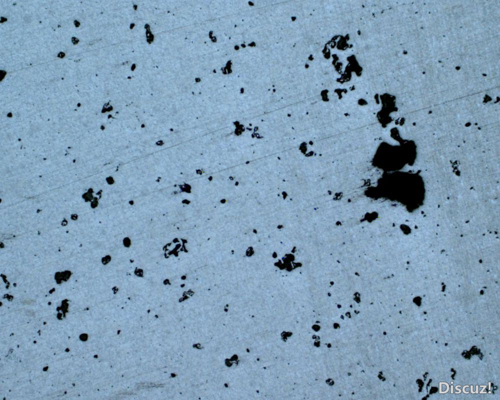

3、绒布抛光之后的效果(精抛),在精抛的时候使用绒布抛光,孔隙边缘更圆滑,而且之前产生的小孔相当于引孔,精抛的时候也会有轻微扩展。精抛之后抛光产生的痕迹就消除了,所以找不出原因来。
1901241031435612227l9898_看图王.jpg 1901241033185707309l25484_看图王(1).jpg 1901241033185707309l25484_看图王.jpg
4、总结一下,丝绸没有绒毛适用于含有石墨和夹杂物等组织的抛光,对于铝合金这种容易镶入金刚石颗粒的产品,因为缺少清扫作用,在特定的情况下会造成铝合金金相制样表面大量孔隙。
