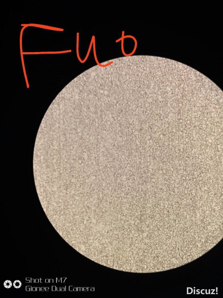

65Mn的球化退火组织,大家看看怎么样,球化率有多少?
谢谢指教!

从金相图片上来看,基本都球起来了,没有看到片状碳化物,这个球化组织可以判到5级。

球状黏连在一起,这是没磨到位的充分表现。再往下磨一点才好判断!

七月 发表于 2019-1-24 07:56
从金相图片上来看,基本都球起来了,没有看到片状碳化物,这个球化组织可以判到5级。 ...
谢谢指点。
好的,谢谢!
