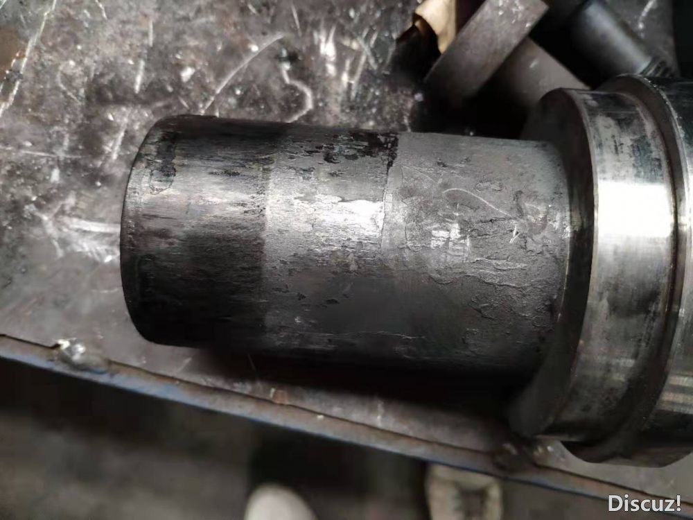

   1. 我们自己的锻打产品,首先是用圆钢热挤压压扁,再进行锻打成形,现在有一个问题,热挤压模具上模直角用不了多久就会变圆,变圆之后拐角外和下模的间隙就会变大,变大之后,挤压出来的产品边角就会有毛刺,然后再次锻打的时候毛刺就会压到产品边角形成表皮折叠,不知道大家有没有什么好的方式可以减少上模真角变圆。         2. 可以看到上模变成了圆角,间隙变大,压出来边角毛刺:
   3.下图是我们拿到别人那里做了一个,边角几乎没有毛刺:
  4. 模具刚刚做回来的时候就和别人做的一样,几乎没有毛刺,可是做不了多少产品,毛刺就出来了,请家里的朋友帮忙分析下,谢谢。

我今天在想,我把上模拿去氮化一下,应该可以提高该处的耐磨性,打算下个星期考虑试试这个工艺,我其实最想知道什么改性方法最好,只需要拐角耐用。

你这个可以试试焊接工艺,把容易倒圆角的地方焊接起来,寿命能提高几倍,也不复杂。
当然要用特殊焊丝,专门用于焊接热锻模具的焊丝。

氮化效果我觉得不及焊接的效果,个人意见

    这个是个方法,请问需要焊什么材料的上去,硬质合金吗?
    昨天听说别人好像是把上挤压模具的硬度提高做的,因为只是把圆钢压扁,提高硬度好像对性能影响比较小,最近打算弄3件试试看。

发表于 2019-3-4 09:33:22 | 显示全部楼层
    昨天听说别人好像是把上挤压模具的硬度 ...
不是硬质合金,有专用的焊丝,应该是几十元钱一公斤
H13做挤压模具不易破碎,所以也可以提高硬度,有效果,但不会成倍增加,因为H13的红硬性不行,期待你的实验结果

你们原来淬火硬度是多少?

好的,谢谢,我先试试看,等有结果有了再发出来,这个要一定的周期。淬火温度我们是委外做的,具体多少我也不太清楚,反正锻造模具其它都没有问题,唯独就挤压模具这个圆角问题。

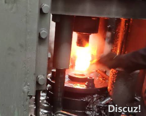

经过整改,提高模具回火硬度,在模具旁边加了一个长流水冷却,另外长流水还会溅一些到下模里面,在连续作业过程中,在模腔内就会一定的热蒸气从上下模接缝排出,彻底解决了挤压边角飞边的问题,现在边角变成圆润化了。

效果不错啊,长流水就是水吗?还是兑的石墨乳?

水里面有石墨,润滑。
