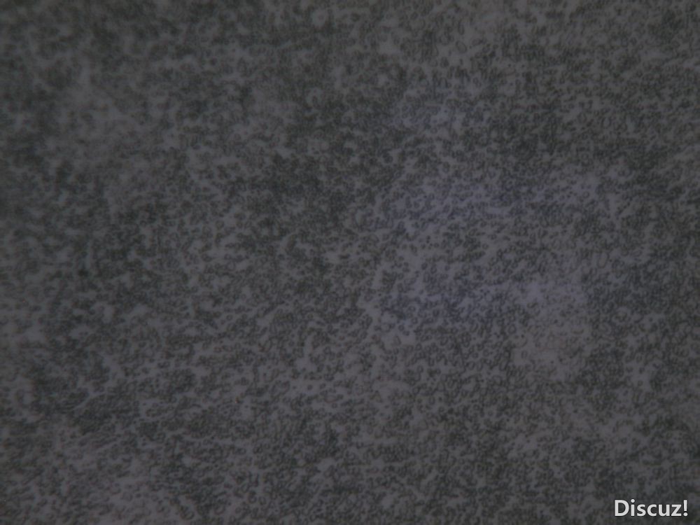

发表于 2019-3-21 13:29:22 | 显示全部楼层
图片质量太差,不过从你的腐蚀程度来看,并不是退火组织。而是因为烧伤造成的二次淬火组织,较难腐蚀,腐蚀后发白。

发表于 2019-3-22 07:47:18 | 显示全部楼层
不完全脱碳,表面拉应力大,所以容易开裂。

 楼主| 发表于 2019-3-22 10:01:00 | 显示全部楼层
这个是淬过火的,表面会出现这种脱碳么?
签到天数: 1567 天
2045
14168
发表于 2019-3-22 12:35:49 | 显示全部楼层
gcwjx 发表于 2019-3-22 10:01
这个是淬过火的,表面会出现这种脱碳么?
你把产品镶嵌起来看看就知道呢,看着像球化组织,不代表一定是这个组织,可能制样或者拍摄问题,需要明确的金相分析。

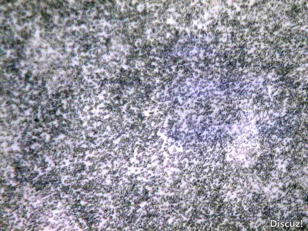

发表于 2019-3-23 08:00:23 | 显示全部楼层
更新图片后,这个看着就是球化组织了。测一下组织硬度是多少。
发表于 2019-3-24 00:50:03 | 显示全部楼层
flyinskyzdq 发表于 2019-3-21 13:29
图片质量太差,不过从你的腐蚀程度来看,并不是退火组织。而是因为烧伤造成的二次淬火组织,较难腐蚀,腐蚀 ...
签到天数: 227 天
291
1676
1676
发表于 2019-3-25 14:28:00 | 显示全部楼层
这张退火组织无疑,楼主把原来的图撤掉了
发表于 2019-3-25 15:52:53 | 显示全部楼层
flyinskyzdq 发表于 2019-3-25 14:28
这张退火组织无疑,楼主把原来的图撤掉了
我不是楼主,我替楼主处理了下图片而已!
