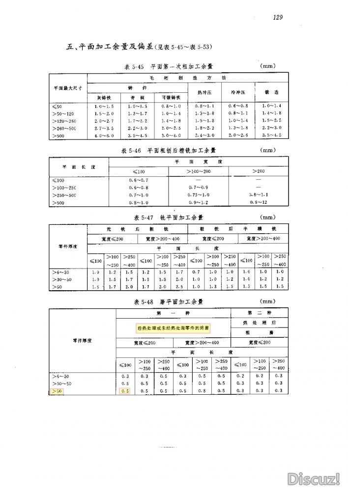

发表于 2019-3-26 12:34:29 | 显示全部楼层
提供点资料供你考虑!仔细分析一下就会得出合理的结论!
请问这个是什么手册,感应介绍还不错,方便告知下!  发表于 2019-3-27 08:03
发表于 2019-3-26 12:35:15 | 显示全部楼层

发表于 2019-3-27 16:20:36 | 显示全部楼层
这么小的料调质后变形小,单边0.5mm余量足够磨平的,不用考虑变形量。
发表于 2019-3-27 16:41:34 | 显示全部楼层
七月
《机械加工余量手册》
机械加工余量手册 新 去密码.pdf
6.37 MB, 阅读权限: 10, 下载次数: 31
