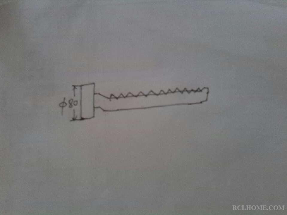

同一个齿条,有三个实验件。材料分别为1、G20CrNiMo齿面渗碳淬火,渗深2.0-2.5mm;2、30CrMnSiNi2A整体淬火,强度1570±100Mpa;3、40CrNi2Si2MoVA整体淬火,强度大于等于1860Mpa。
设备有真空炉(油淬),井式空气炉,各类温度的盐浴炉。
请问三种材料分别该用什么热处理,变形怎么控制,机加余量如何,说下方法方向,三种材料齿轮区别如何?此类零件估计用于收放作用,载荷一般,速度较低。
零件如图,没有具体图纸,根据记忆手动粗绘,齿条长宽高分别为450、64、32,能看懂就行了{:soso_e113:}

用普通的设备也没有太大的问题。
要点:在回火时使用专用夹具就可以的。

为什么是回火时使用专用夹具呢,变形不是发生在淬火时吗?
该夹具如何设计呢,就两块夹板夹住齿条位置吗?
