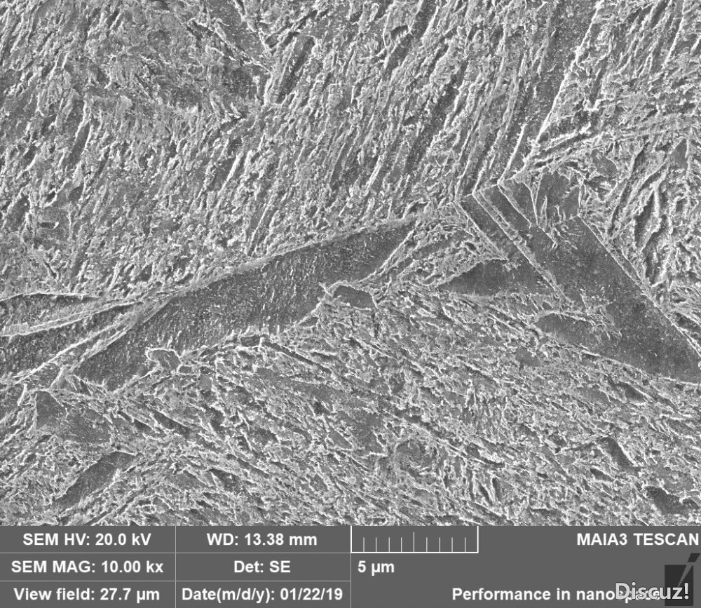

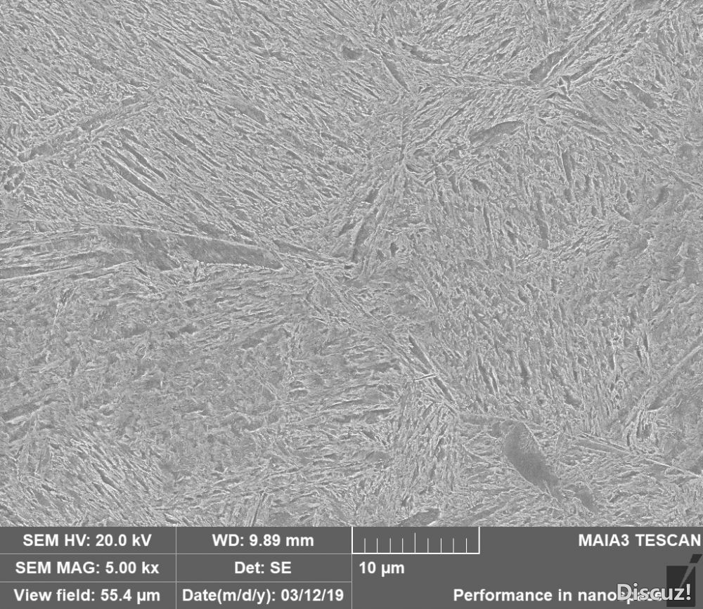

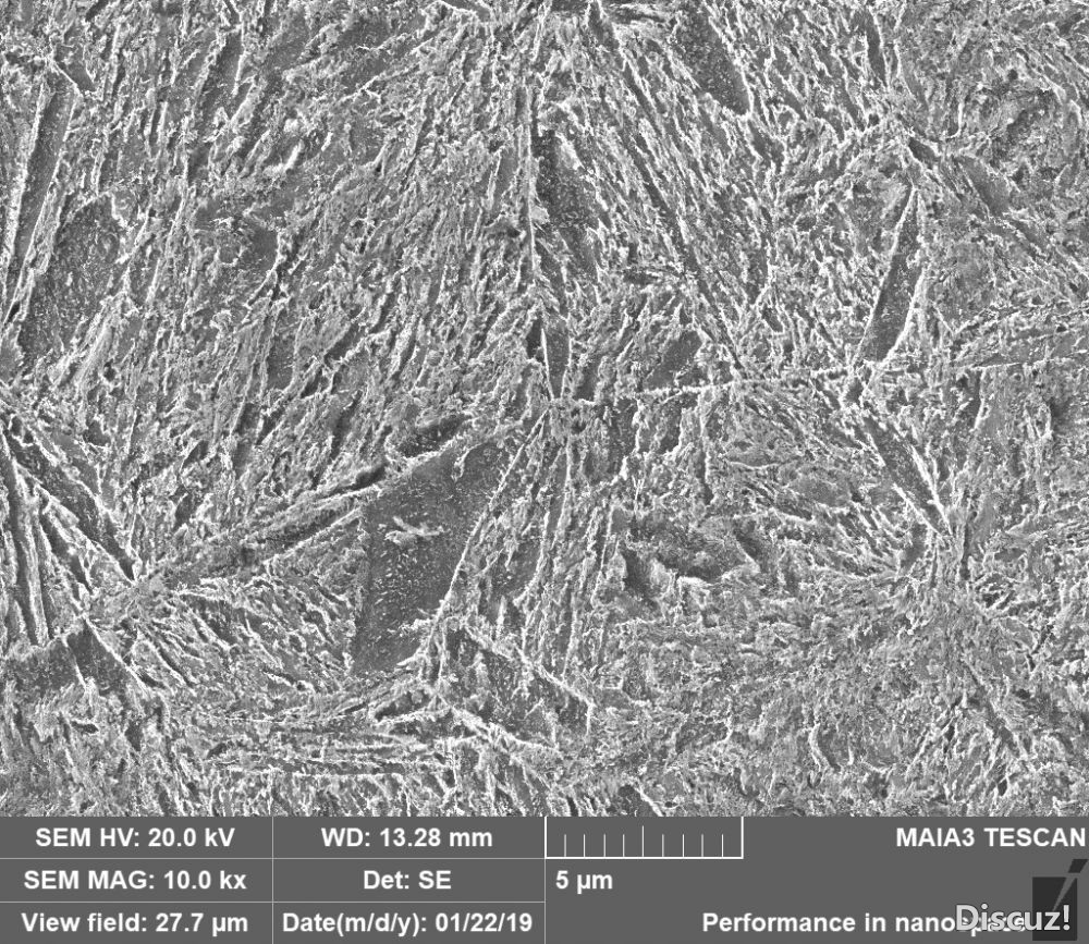

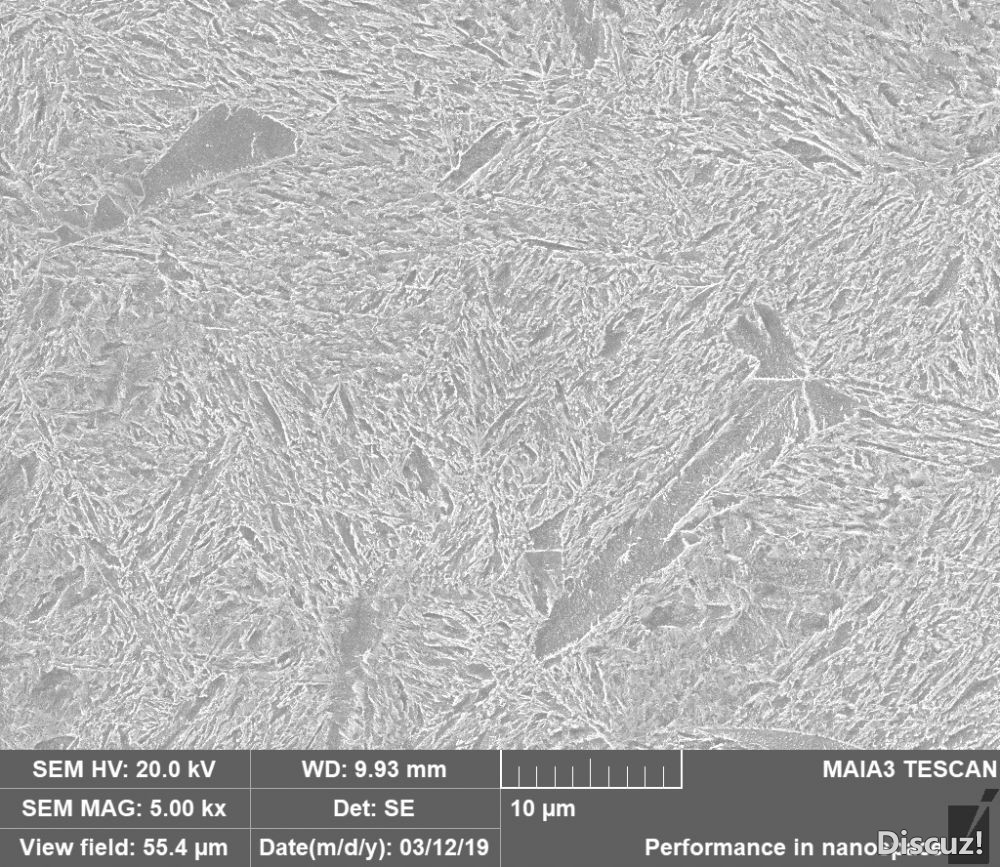

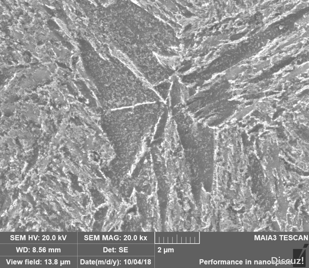

各位前辈好,我有个问题想请教一下。弹簧钢在淬火(900℃)+中温回火(400℃,2h)处理后,其基体组织为回火屈氏体,SEM图片显示的马氏体形貌也挺清晰,但在原奥氏体晶界上,往往出现大片块状的非板条形貌的组织(具体见图),请问这是什么组织呢?
