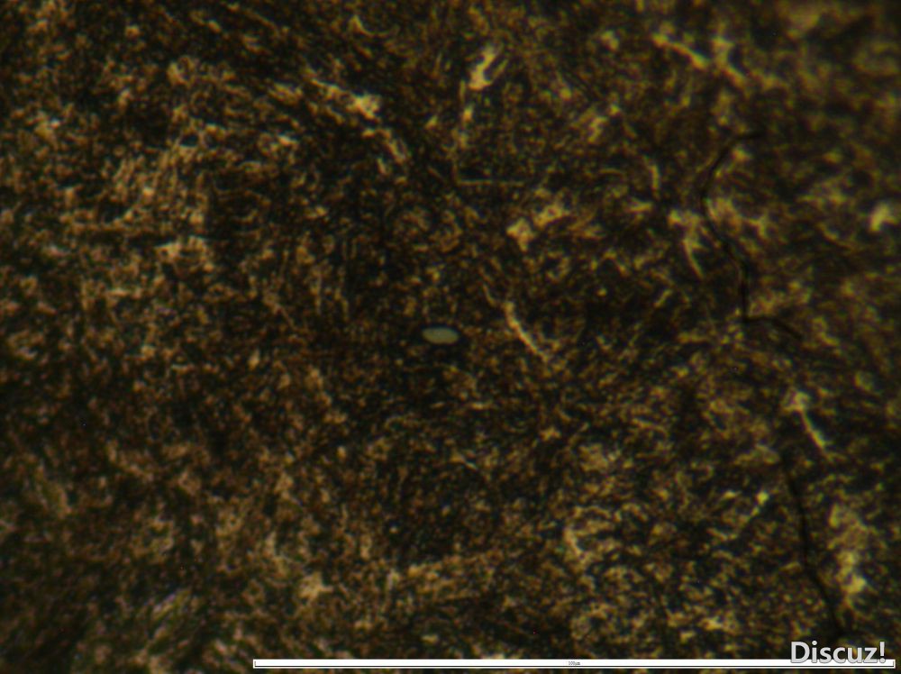

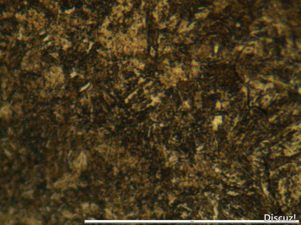

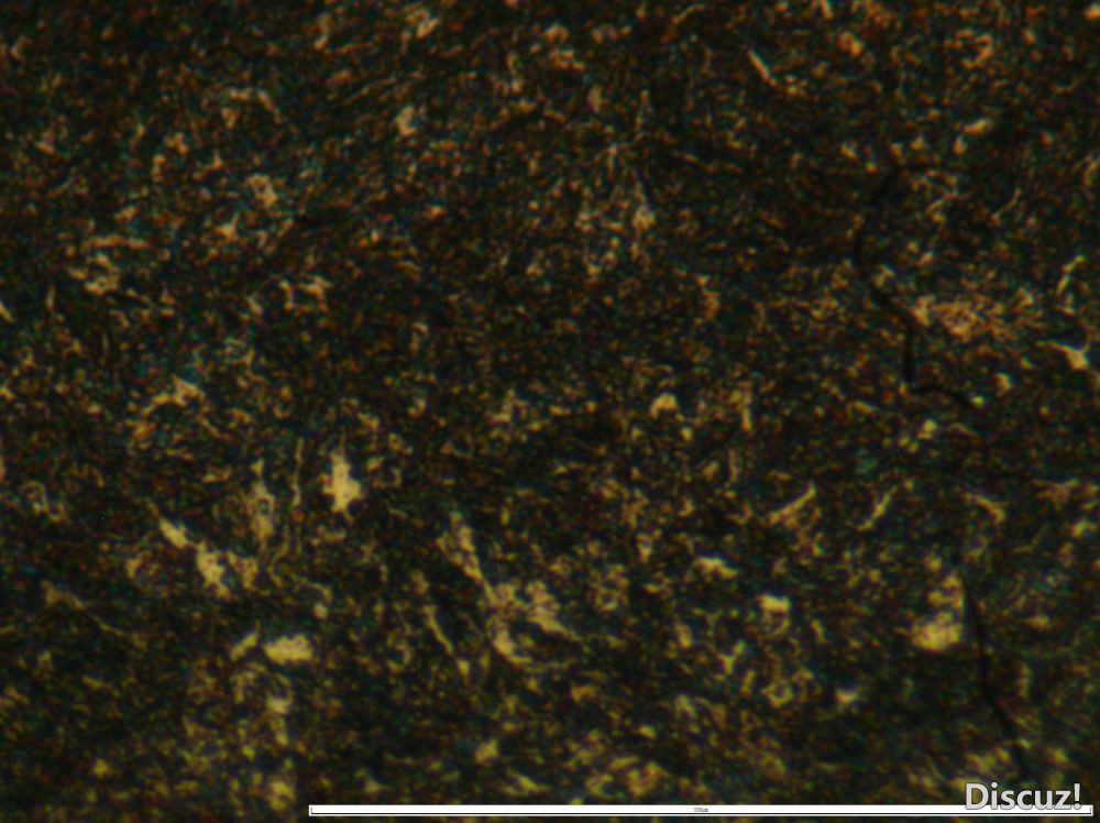

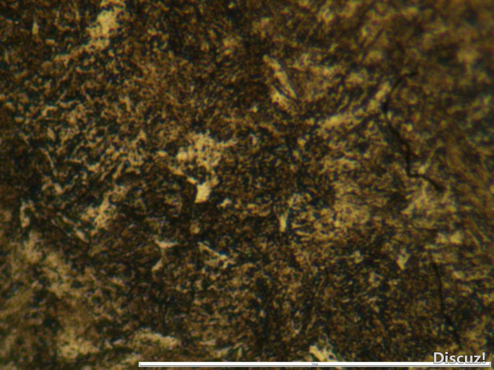

各位大师帮看看这个调质组织怎样啊

发表于 2019-5-23 12:30:42 | 显示全部楼层
最好说下热处理工艺,我看图片不象调质,感觉回火不充分。

 楼主| 发表于 2019-5-23 14:19:25 | 显示全部楼层
820水淬,大约620回火的

 楼主| 发表于 2019-5-23 17:04:28 | 显示全部楼层
这产品壁厚只有25,应该不存在回火不充分吧,回火时间160分钟

发表于 2019-5-24 07:44:32 | 显示全部楼层
组织不怎么看的清,拍摄问题,有少量未溶铁素体,图片应该是500X,没有特殊要求的话,国标2级.

发表于 2019-5-24 17:03:14 来自手机 | 显示全部楼层
有未溶铁素体,图片拍的不好,看的不是很清楚
发表于 2019-5-27 07:33:17 | 显示全部楼层
加热温度有点低,奥氏体化不完全。

发表于 2019-6-3 11:09:59 | 显示全部楼层
想问一下,白色的块状是未溶铁素体,其他白色的是什么,是马氏体未转化的产物吗?

发表于 2019-6-3 13:39:09 | 显示全部楼层
明明白白 发表于 2019-6-3 11:09
想问一下,白色的块状是未溶铁素体,其他白色的是什么,是马氏体未转化的产物吗? ...
其它的组织,带灰黄的是马氏体转变产物,就是高温回火后的马氏体(回火索氏体)
