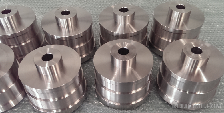

 楼主| 发表于 2013-8-10 13:02:34 | 显示全部楼层
昨天钛合金TC4去应力退火的产品。
