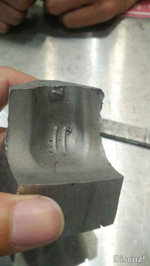

A356铝合金材料出现此种现象,请教各位,有没有相关或者类似现象出现的

这个产品是铸造表面吗

 楼主| 发表于 2019-6-28 14:51:34 | 显示全部楼层
七月 发表于 2019-6-26 13:04
这个产品是铸造表面吗
是压铸件。不过公司热处理铸件也有这种,而且是金属小球表面比铸件其他表面要亮一点。怀疑是否是在热处理之后产生的,表面未溶物在析出过程中长大所致

发表于 2019-6-29 07:35:21 | 显示全部楼层
应该不是热处理影响,热处理什么颗粒长大能够肉眼轻松看到,要说一次形成可能还能想想,要不你做一个金相看看,好好制样,刚刚好磨到缺陷位置。

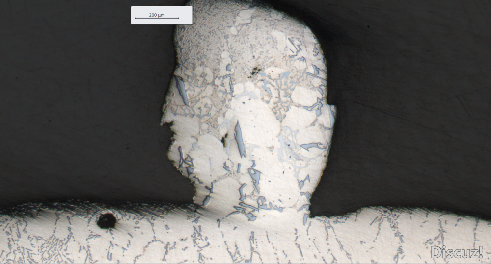

 楼主| 发表于 2019-6-29 08:04:29 | 显示全部楼层
七月 发表于 2019-6-29 07:35
应该不是热处理影响,热处理什么颗粒长大能够肉眼轻松看到,要说一次形成可能还能想想,要不你做一个金相看 ...
靠近小球部分,存在硅偏析,很严重

 楼主| 发表于 2019-6-29 09:00:02 | 显示全部楼层
表面硅偏析很严重,同时很多孔

发表于 2019-6-29 13:09:09 | 显示全部楼层
从图片看,孔洞旁边硅是比较高,但是这个似乎和小球没有直接关系,能不能把小球取到小球上面的金相。如果小球金相正常,是否可以考虑排查下模具的问题。

发表于 2019-7-1 08:14:55 | 显示全部楼层
看上去的特征和熔融和凝固相似。

 楼主| 发表于 2019-7-3 08:03:54 | 显示全部楼层
金属豆的外貌是这样的,怀疑是铸造过程中产生的

发表于 2019-7-3 11:30:51 | 显示全部楼层
那这个就不是热处理长大的,还是模具或者其它原因,液体直接生成的。

 楼主| 发表于 2019-7-3 17:47:04 | 显示全部楼层
是的,铁相较多

发表于 2019-7-4 08:23:35 | 显示全部楼层
你说铁相较多是从图片上看的,还是根据材料成分检测来判定的。图片是有几处骨格状Fe相化合物,我在想,是不是产品内部也是这样子的,如果都是这样,应该不能证明Fe相和凸点有直接关系。

 楼主| 发表于 2019-7-5 07:54:19 | 显示全部楼层
七月 发表于 2019-7-4 08:23
你说铁相较多是从图片上看的,还是根据材料成分检测来判定的。图片是有几处骨格状Fe相化合物,我在想,是 ...
从不同角度腐蚀得到的,产品内部只有短棒状β铁相,没有大尺寸的骨骼状,而且金属豆旁边的硅偏析区的β铁相相比较其他正常区域数量多且尺寸大些

发表于 2019-7-5 08:11:51 | 显示全部楼层
小牛加油 发表于 2019-7-5 07:54
从不同角度腐蚀得到的,产品内部只有短棒状β铁相,没有大尺寸的骨骼状,而且金属豆旁边的硅偏析区的β铁 ...
现在确认问题发生的原因了吗?

 楼主| 发表于 2019-7-5 08:39:06 | 显示全部楼层
七月 发表于 2019-7-5 08:11
现在确认问题发生的原因了吗?
铸造过程中产生,跟铁相夹渣有关系,具体怎么产生的,还需要排查

发表于 2019-7-5 17:05:23 | 显示全部楼层
我觉得吧,可能和你的回炉料有一定关系,可能这批货Fe含量偏上差了,比正常的高一些,这样子铝水的温度相限就会发生变化,流动性和组织就有差异,这个辅因,加上你模具方面的原因,就变成了积瘤了。如果模具方面没有一点问题,我感觉就是成分变化也不会积瘤出来,你好好研究,有结果公布下,互相学习嘛。
