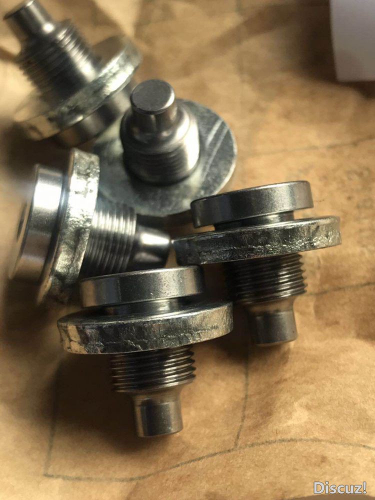

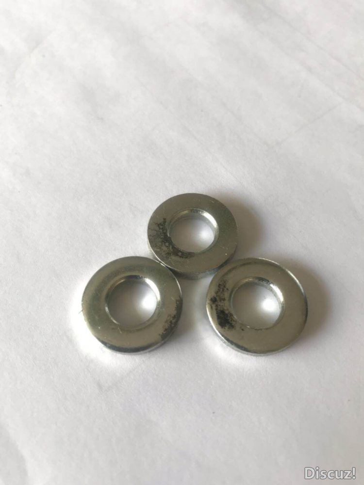

     最近做几个样本,带垫圈的,材料45#钢,调质硬度38HRC,表面镀锌,完成用超声波进行最后清洗,不知道怎么回事,垫圈表面发黑,用通过式清洗机清洗就不会发黑,只有用小超声波清洗机才发黑。请问大家有没有知道原理的?
