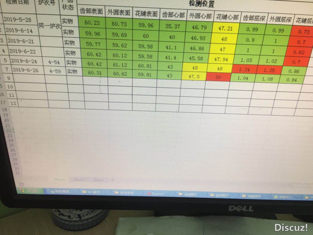

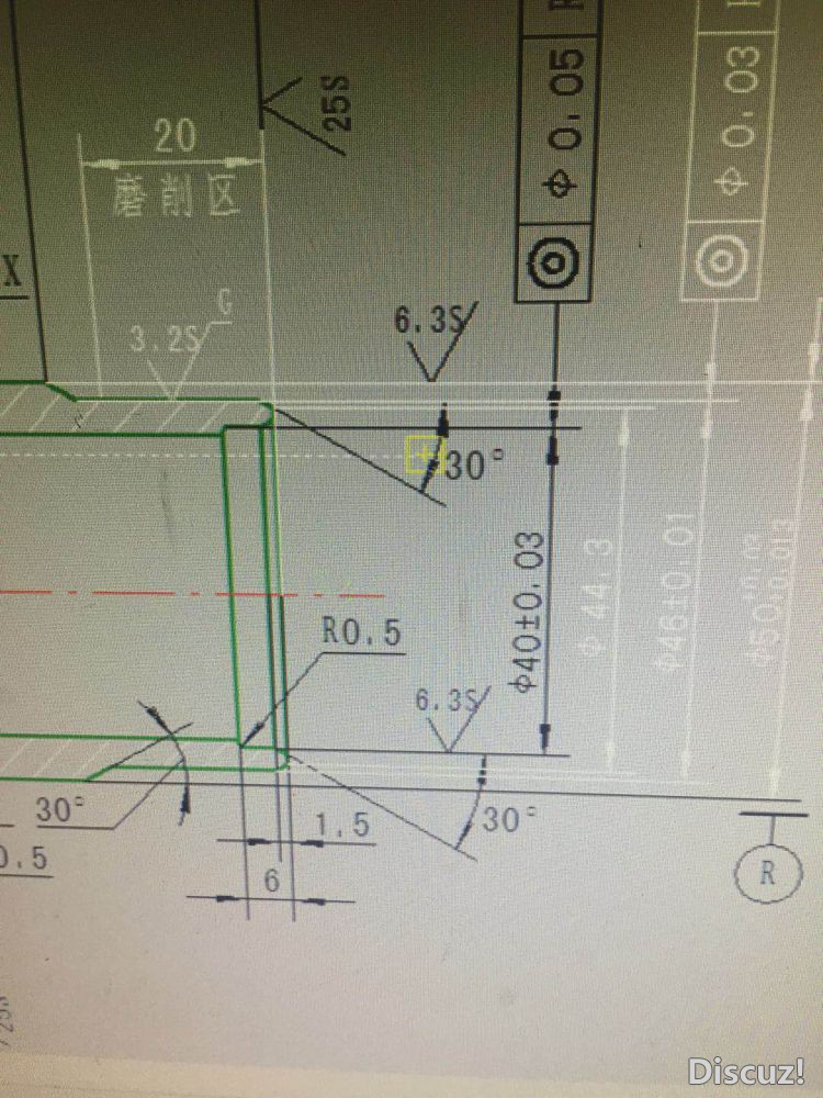

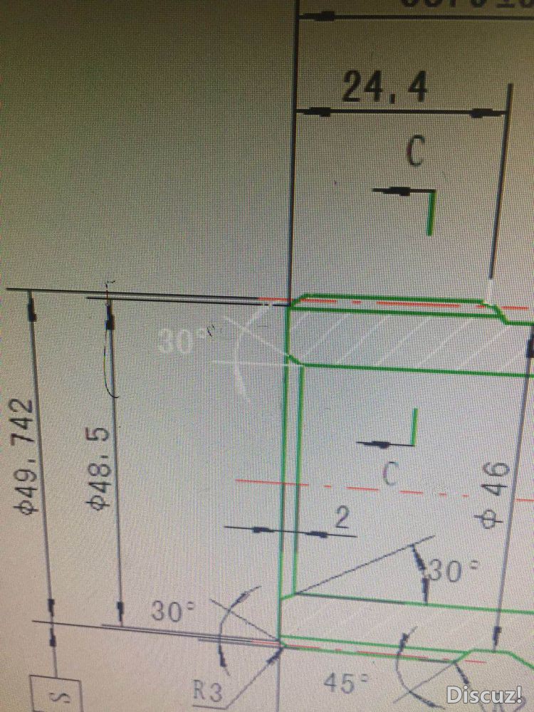

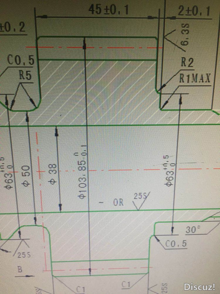

公司接了一个产品(轴类),材料22CrMoH,热处理要求,渗碳淬火,表面硬度59-62HRC,有效硬化层深度0.8-1.1mm,心部硬度32-48HRC,产品结构如下图!花键的渗层每次都是走下线,而心部硬度一直居高不下,请问大家如何制定渗碳淬火的工艺?产品的结构如下图所示,主要是检测三个位置:外圆、花键和齿部!(PS:已经做过多次实验,均不合格!)恳请各位专家和同行给些建议!
齿
齿
花键
花键
外圆
外圆
多次实验检测结果
多次实验检测结果

齿检测的是节圆位置,花键检测的齿根位置!这根轴为通心轴,内孔为38mm!

花键齿比较小,所以齿底渗速有差异。提个建议,分析一下35.37HRC那个齿部芯部组织,相对于其它产品都低不少,确认下是冷却析出的铁素体还是其他原因,另外从材料上想想办法,选用碳含量下偏差的件试试,你这个件要检测3个位置,从热处理工艺上不好搞。

材料已经固定,因为是量比较小!无法要求钢材厂家对成分和淬透性能进行规定!昨天又做了一炉,改变过淬火油温,花键串芯轴,但都无法同时满足花键、外圆和齿的有效硬化层都控制在0.8-1.1mm之间!

     硬度的问题套芯轴有降低吗?至于花键、外圆、齿部有效硬化层差异,应该和你检测位置有关系,花键底部狭小位置几面吸碳造成,建议你把数据做出来,多整理几组数据,如果确定是这个情况,那就不是工艺能够解决的问题了,可配合机加工或者直接和客户沟通改变检测位置或者要求。
    渗碳淬火我们自己有做,但是没有做过齿轮和花键类产品,所以花键底部硬化层是根据螺纹类产品和你给你的信息分析的,不一定对。

楼主,请确认花键芯部硬度是要测量的吗?
如果是要测量,那么测量位置在哪里,请给出图纸或者相关标准规范

按正常渗碳淬火情况:齿面和外圆的渗层深度在1.1mm左右,花键在0.7-0.8mm之间,淬火油温130!产品是通心轴,淬火后花键和外圆的心部硬度介于上限47-49HRC之间。结果表现为不符合要求。昨天又做了一炉,思路为:讲油温从130降低至100(理论上提高心部硬度同时也会提高有效硬化层),产品内孔,采用串杠堵塞(理论上使产品成为实心轴,能降低心部硬度同时也会降低花键和外圆处的有效硬化层),结果为:花键处心部硬度由47HRC将为41HRC,有效硬化层勉强0.8mm;外圆心部硬度从47将为34HRC,此外我预估为43-45HRC的,有效硬化层0.9mm;齿轮心部硬度从43HRC降至40HRC,有效硬化层1.0mm。从以上结果看看,勉强产品合格!从实验开始到现在十多炉,从渗碳工艺、油温,淬火温度,工装,所有该考虑的因素都考虑进去了!最后想说的是:接到不懂热处理的供应商也是很无语,条件规定了,怎么协商都不改热处理要求,即使错了也一错到底,客户就得按要求做出合格的产品!

芯部硬度通过增加芯轴降下来了,后序也可以实现,但是花键、外圆和齿部的硬化层差会一直存在,就算一次合格了,后序还是个风险点。

恩恩,是的!这个差肯定是解决不了的!现在是齿1.0mm,花键0.8!算是几次试验最接近的!
