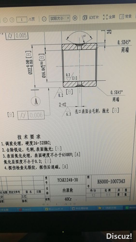

公司接到几个新零件,材料40Cr,氮化硬度大于650HV,深度大于0.2,调质硬度26-32HRC,能做到吗?
