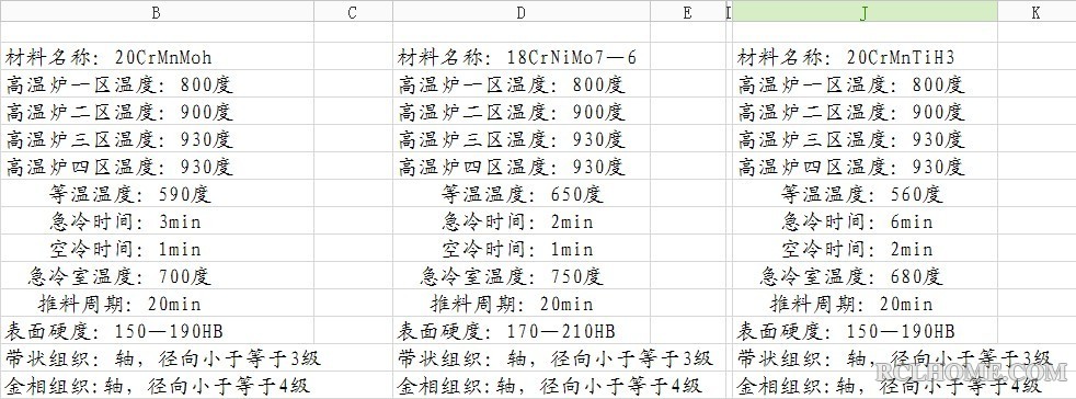

        如题,看看这个附件,是否符合实际情况
发表于 2013-8-15 18:24:48 | 显示全部楼层
我们这类材料就算冷透也达不到这个要求,一般就550--600度等温,硬度:150----170HB之间

发表于 2013-10-1 18:19:37 | 显示全部楼层
孤鸿踏雪 发表于 2013-8-16 08:15
贵司有等温正火炉?
前辈,我们公司的工艺{:soso_e121:}

你这个工艺表中的前两项显示从正火奥化温度到等温温度的冷却时间仅用了2~3min,这个时间准确么

发表于 2013-10-2 20:37:29 | 显示全部楼层
孤鸿踏雪 发表于 2013-10-2 07:27
你这个工艺表中的前两项显示从正火奥化温度到等温温度的冷却时间仅用了2~3min,这个时间准确么 ...
改天我再看看我们的上位机的数据,好像没记错啊

发表于 2013-10-3 17:12:05 | 显示全部楼层
杨工,这个工艺没问题,我们都是按这个工艺走的,材料不错的情况下,按这个工艺走,产品基本都合格。

      你们的等温正火炉是哪家出的?装盘量多大?

发表于 2013-10-3 17:18:46 | 显示全部楼层
天津鼎元的等温正火线。一料筐最大装炉量好像是200公斤吧,忒多了,推料杆容易出故障。好久没用等温正火线了,老费电了
